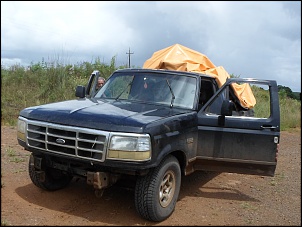

    SAlve galera estamos sofrendo aqui com uma F 1000 maxion, hoje ela não pegou aqui em Palmas-Pr amanheçeu 7 graus e nada de pegar tentei ate o desengripante em Spray e nada, a Bateria e nova marca Tudor 70 Amperes, e de quase derreter o motor de arranque pois fede fio queimado sei lah talvez seja o motor de arranque que esteja girando pesado pois saiu um fumas sere
    uhsuhsuhs
    engraçado que a tarde depois que deu uma esquentada ela pegou de boa.
    Ela tbm e muito manhosa pra pegar o Motor parece que gira pesado na primeira partida, depois que ela esquenta pode rodar o dia todo que belisca na partida ela pega.
    Porem se der um galeto nela ela tbm gira bastante pra poder pegar.
    estamos com ela a um ano e meio fizemos o cabeçote dela e tbm troca dos aneis faz menos de 1 ano.
    a bomba dela nunca foi mexida.
    Usamos apenas diesel comum nela, ja foi trocado o filtro de combustivel a menos de 1 mês, nunca limpamos o tanque,
    Meu pai fica de cara dela não pegar pensa em ate troca de F, mais tirando essa reina pra pegar ela e uma Perfeita em tudo não tenho do que reclamar.
    Seje foto da Mirzona.
