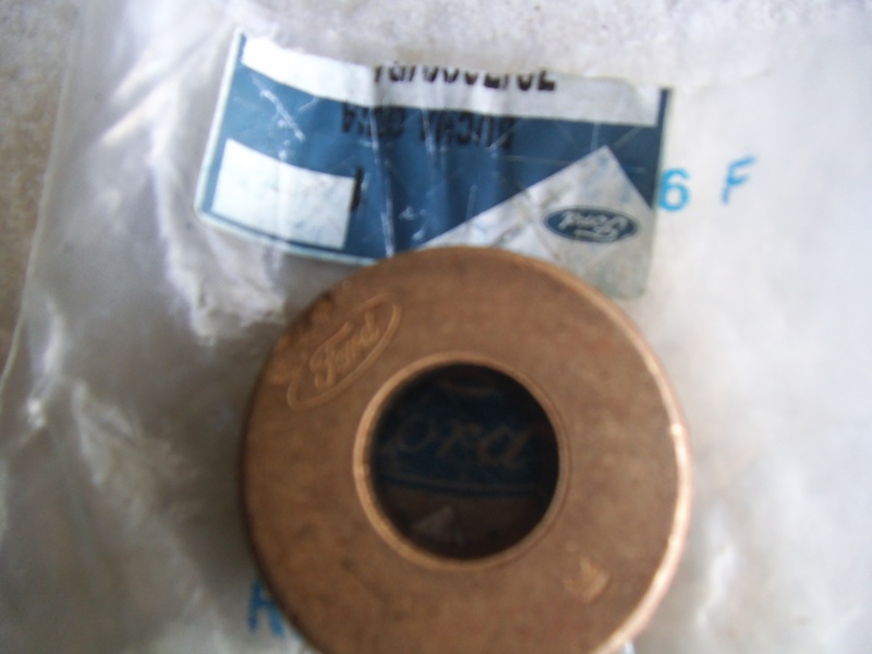

    A ideia... era substituir a bucha de bronze do volante do motor (apoio do eixo piloto do câmbio)por um rolamento.
    fotos:
    Anexo 486551Anexo 486552
    Primeiro comprei uma bucha original.. (é bem baratinha)... para pegar as medidas do rolamento..
    Comprei o rolamento da marca NACHI..... que mesmo sendo CHINA escrito ao contrário, kkkkkk, é Japonês e sai originalmente na linha Honda, carros e motos....
    O resultado do câmbio saiu melhor que o esperado......
    Quando eu acionava a embreagem.... eu ouvia um ronco mais grosso vindo do câmbio.... provável atrito entre a bucha de bronze e o eixo piloto.... Sumiu esse problema..
    Os coxins do câmbio precisaram ser substituídos... a borracha estava bem ressecada.
    Sinto que está transmitindo mais vibração na cabine... (acredito ser os novos coxins...)
    A embreagem está bem macia.... como já estava antes..

    Drossor o rolamento no lugar da bucha aprovou? Vou ter que trocar a do meu motor e estou inclinado a colocar o rolamento também.
  • 07/04/2015, 16:23
    drosssor51
    Michel..... até o momento sem surpresas.... e não sei se a minha bucha já estava bem ruim... mas deu uma boa diferenças no ruido do câmbio... melhorou bem.
    Agora, eu fiz a alteração sabendo que é uma modificação do projeto original..... eu assumi um risco, e faria novamente sim..
    Se pesquisar.. em caminhões mais novos que usam derivados dos nossos motores... todos usam rolamento no apoio do volante... da para fazer tranquilo.
    Só não pode economizar na marca do rolamento.
    abç.
