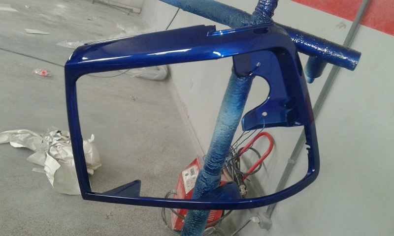

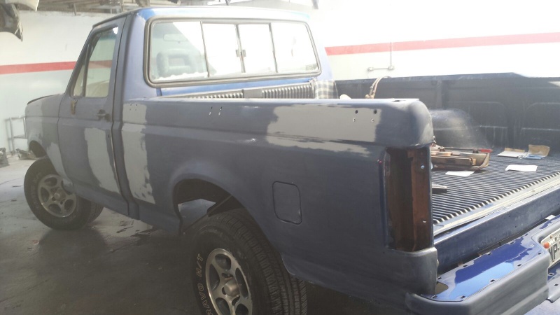

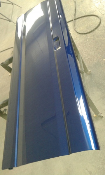

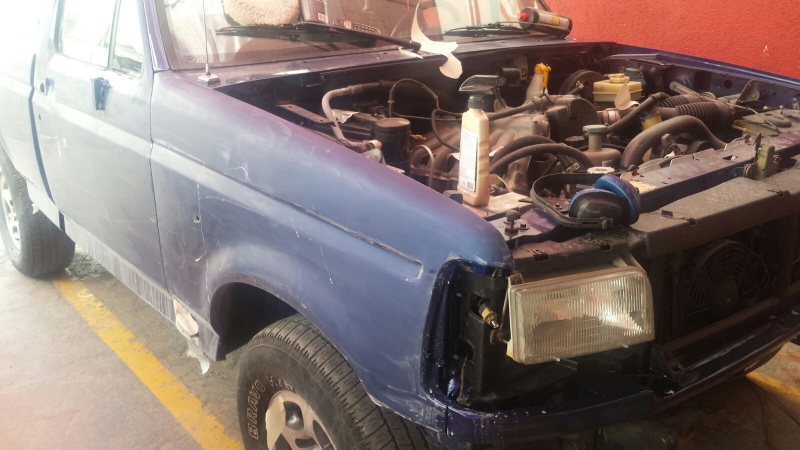

    Boa tarde Foristas.
    Devagar vai saindo.
    Seguem mais fotos que pedi pra baixarem.
    Abr.
    Anexo 520612Anexo 520613Anexo 520614Anexo 520616Anexo 520617Anexo 520618Anexo 520619Anexo 520620
