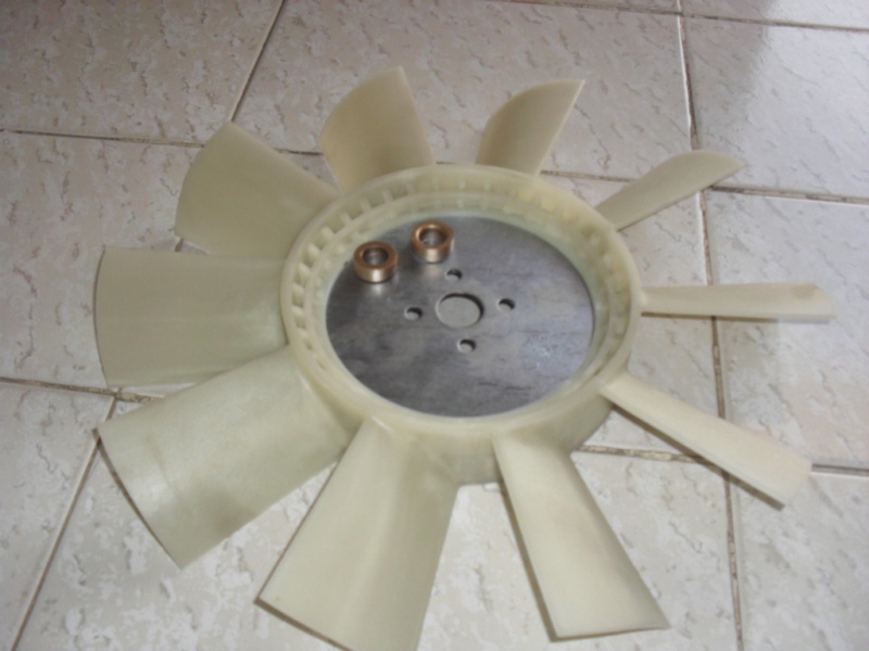

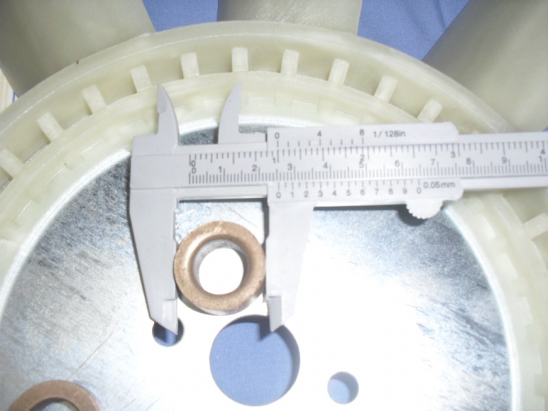

    Galera, troquei hoje a Hélice da F1000 original de 4 pás, por uma de 10 pás da f4000 mais nova:
    Foto Anexo 430586
    O furo central da Hélice antiga era + ou - 15mm, já a nova é de + ou - 25,5mm.
    Anexo 430587
    coloquei uma bucha (anel) e ficou bom acho... :screwy:
    Anexo 430588
    Anexo 430589
    Espero que a bucha não caia com o tempo...
    Aceito Sugestões! :pipoca:
    E se numa estrada, viajando, essa bucha cair? Só Deus sabe, né?
