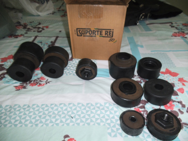

    Boa noite... planejando a próxima manutenção...
    Comprei um jogo de coxins de cabine da marca Rei.... o kit vem somente as borrachas... ao custo de 130 réis ....
    Alguém já trocou os coxins..????
    Sei que tem o pessoal que fez o Body lift... acredito que a M.O seja a mesma...
    Não sei ainda como farei para suspender a cabine.. pois só tenho o macaco original .. tipo garrafa...
    Alguma sugestão?
    Anexo 491719Anexo 491721

  • 02/02/2015, 22:41
    Edintruder
    Diego, arruma um toco para calçar entre o macaco e a cabine. Não tem mistério. u troquei um lado e depois troquei o outro. Dassa forma não precisa levantar mais de 2 vezes e também não precisa levantar muito.
    Serviço para uma manhã se trabalhar sozinho.
  • 02/02/2015, 23:21
    ricarvalhal
    Edin, tem que soltar mais alguma coisa, embreagem, acelerador, canos de freio, direcao ?
    obrigado

  • 02/02/2015, 23:35
    drosssor51
    Edin.... acho que é bom eu procurar um macaco jacaré.... vou fazer em uma garagem inclinada... vou precisar de madeira bagarai para o macaco chegar na cabine... kkkkk
    To pensando em uma maneira...
    Ricardo... Acredito que se for levantar pouco .. não precisa soltar nada... mas eu vou ficar de olho para não estragar nada..
    Já comprou os coxins? vai trocar pq?
    a minha tem um lado mais baixo que a caçamba... .. e os outros estão bem ressecados..
    abç
  • 03/02/2015, 08:08
    Edintruder
    se levantar somente o suficiente para tirar e colocar os coxins não precisa soltar nada. No máximo cuidar o defletor da hélice do radiador.
  • 03/02/2015, 08:24
    ricarvalhal
    drosssor, já comprei os coxins da cabine (REI) e também os da caçamba (parece uma lona de pneu), tem um lado que ta uns 0,5 cm com diferença entre cabine e caçamba, ai com coxins novos acho que é mais fácil de igualar do que com os velhos. Vou trocar quando eu for pinta-la por dentro, quando retirar bancos... economizar serviço....

  • 03/02/2015, 11:06
    xxxtripod
    Postado originalmente por ricarvalhal Ver Post
    A caçamba não tem coxim algum, nem essa lona, se der diferença no alinhamento, já sabe. Abraços
  • 03/02/2015, 11:09
    xxxtripod
    Postado originalmente por drosssor51 Ver Post
    abç
    Podes usar o estepe deitado, uma prancha, o macaco e um toco, pronto. Foi assim que fiz pro BL.
    A manutenção foi top, e quanto a esse vazamento, mandou bem, só de olho Drossor.... abraços
