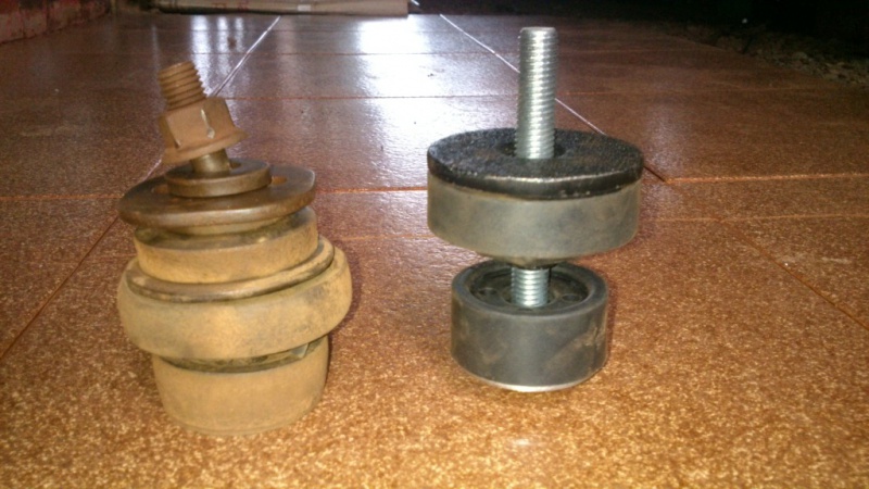

    Ola pessoal sou novo no forum.
    Comprei uma F1000 97 e estou trocando os calcos de cabine ou coxin. Comprei um kit completo, marca Reis, me falaram que era o melhor, e agora estou trocando em casa.
    Anexo 485677
    Então retirei os coxins do lado direito da cabine, e na hora que retirei o coxim que fica ao lado do radiador, reparei que ele tinhas mais pecas (porca, 1 chapinha e 2 arruelas), e não veio no kit, e não pareceu uma montagem correta, pois estava cheio de arruelas de diferentes tamanhos, e o suporte superior, o da cabine tem um furo enorme, diferente dos demais suportes de coxim da cabine, que tem o orifício do tamanho do parafuso apenas.
    Anexo 485679
    O diâmetro do orifício superior e grande e praticamente igual ao inferior, com a diferença de não ser hexagonal.
    Anexo 485681
    Anexo 485683
    O Lado esquerdo esta instalado assim:
    Anexo 485682
    Preciso de ajuda, e não encontrei nada na busca do forum (apenas como colocar calcos de plastico).
    Esta certo o modo como estava instalado os coxins na minha F1000, e pelo geito faltou pecas no kit (porca varias arruelas), ou o mesmo foi instalado de maneira equivocada. Se sim como e o modo correto de instalar a peca. Obrigado.

    Riewe.... bem vindo ao fórum.
    Eu nunca desmontei os coxins de cabine... mas sei que na frente tem furos grandes e é presa por arruelas grandes tb.
    Se você tiver paciência de passar novamente no auto peças, eles tem a vista explodida da montagem dos coxins de cabine, e dará para ver a sequencia certa de montagem.
    Se quiser eu bato umas fotos da minha montada.... não sei se da para ver bem...
    .. abç.

    Então você acha que acha que ta certo o jeito que ta a peca nas fotos.
    Vou tentar afixar como tava mesmo. Reaproveitar as pecas originais.
    Morro em cidade pequena a loja que vende pecas e pequenas e não tem como ter vista expandida, e tudo no achismo :? kkk
    Procurei na internet, mas nao achei imagens de vista expandida =(
    Obrigado
    Flw

    Riewe, sugiro que procure uma outra f1000 aí na tua região e de uma olhada na posição dos calços. Ford abraço e boa sorte.

    É assim mesmo.
    Na minha é igual. A dianteira trabalha bastante, por isso os buracos devem ser maiores.

    Reiwe... aparentemente está certo.... e o Edin confirmou ainda..kkk ta certo sim...
    Os coxins originais estão com uma cara boa na foto... pq vai trocar???

    É que qebrou um parafuso do coxim do meio da cabine. E acabei perdendo as borachas e tava uma bateção danada hehehe. Então resolvi trocar todos de uma vez.

    Desculpa a demora, seguinte, essas arruelas maiores ( quadrada e redondas), que vão na lata, não se troca, usam as originais, nenhum kit vem com ela, as únicas coisas que trocam são as borrachas, parafusos e latas internas ao coxim, essas arrules ai não trocam, e elas montam de um jeito que evita o parafuso rodar! Qualquer coisa tento providenciar fotos!! Abraços
