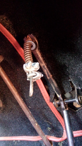

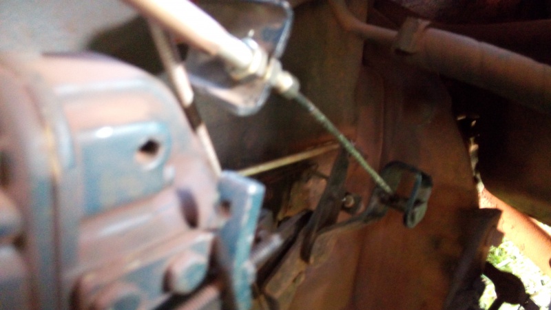

    Olá então ficou assim
    Anexo 485320Anexo 485321
    bom vamos aos detalhes, com o cabo mais grosso precisei substituir aquela mangueira que servia de conduíte, usei uma mais grossa de mesma flexibilidade mas acho que devido o cabo mais grosso oferecer maior resistência na primeira acelerada ela se dobrou toda, então resolvi com esse tubo de cobre, engraxei ele por dentro ficou perfeito.
    Anexo 485322Anexo 485323
    Uma coisa que sempre me incomodou na f1000 era o pouco curso do acelerador, o que dava pouca sensibilidade no acelerar, principalmente em velocidades baixas que exige uma delicada arte em acelerar para que o motor não fique dando os trancos característicos do 229 com bomba em linha, já aproveitei e resolvi isso colocando uma mola como podem ver (retirei essa mola do cabo original ela ficava no pino que se conecta a alavanca da bomba injetora) ela tinha a tensão exata para a finalidade, então logo que acelero ela vai se retraindo até chegar no final do seu curso já quando o a bomba está toda acelerada (ou desestrangulada) o curso total do acelerador ficou ótimo e ficou bem mais fácil acertar a dose da aceleração em baixas velocidades e em ruas com trepidação o balançar da cabine não mais influencia no movimento do acelerador, gastei R$ 3,50 cabos mais abraçadeiras e ficou muito melhor que o cabo original de R$ 40,00. Obrigado espero que tenham gostado, desculpem as fotos ruins do celular, Ford abraços (plagiei essa do zé)

    KKKKK gostei, principalmente esta do plágiokkkkk. Ficou muito bom o serviço, muito criativo esta do cano de cobre. Se mentiver lubrificado vai se comportar muito bem. Esta mola também fiz na Bala de Prata, o acelerador fica na ponta do pé, resposta imediata e melhora muito em baixa velocidade. Um Ford abraço.

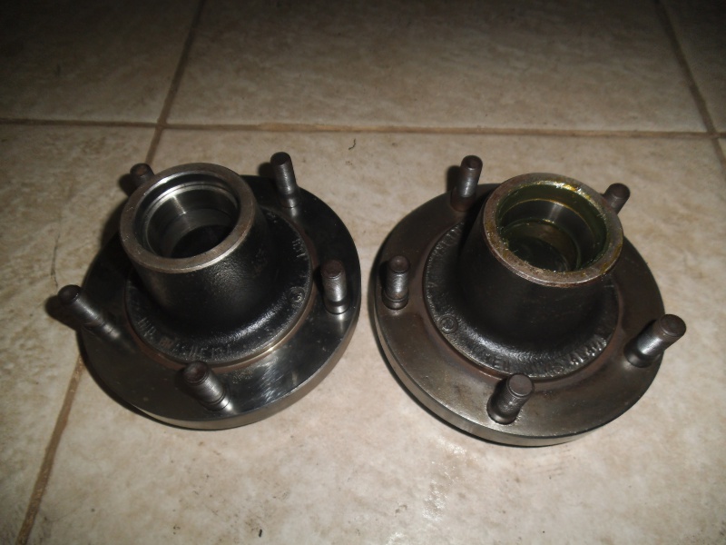

    Rapaz.... resolvei sim, até agora tá filé.... não empenou mais os discos de freio. Mas a solução foi meio drástica, fiz a retifica do assentamento dos disco/rodas, onde ficam os prisioneiros.

    Michel.... ficou muito legal....
    Tem que acompanhar de perto o desgaste do cobre.... se não me engano.. originalmente as efes com bomba em linha tem o acelerador por varão... certo????
    O cabo traz boas vantagens...
    A solução da mola foi bem criativa... gostei.
    Michel... e Zé..... existem uns cabos que estão vindo revestidos com Teflon,.. é um belo eliminador de atrito..
    E uma sugestão para usar como lubrificante de cabos é o grafite em pó..... hj vendem em latas pressurizadas... de vez em quando passo no meu....
    PLAGIO --- FORD ABRAÇO..kkk

    Então acho que com a lubrificação acho que não terei problemas pois eu coloquei a engraxadeira em uma ponta e fui bombando até sair graxa na outra depois fiz uma tampinha de borracha com um furo para o cabo, espero que se mantenha lubrificado, até pensei em usar um pedaço de mangueira hidraulica de alta pressão.

    Drossor, boa tarde, no seu caso o disco sempre empenava?
  • 02/12/2014, 16:08
    drosssor51
    Postado originalmente por Sasquatch Ver Post
    Boa tarde Sasquatch...
    Sim.. os discos empenavam com frequência, em 3 anos .... fiz 2 troca de discos... e 2 passes para correção.
    Hoje está com o segundo jogo, já com 1 passe...... desta ultima revisão, fiz a retifica dos assentamentos do cubo... até agora está OK.... acho que isso já tem uns 8 meses....
    a sua ta com esse problema?
