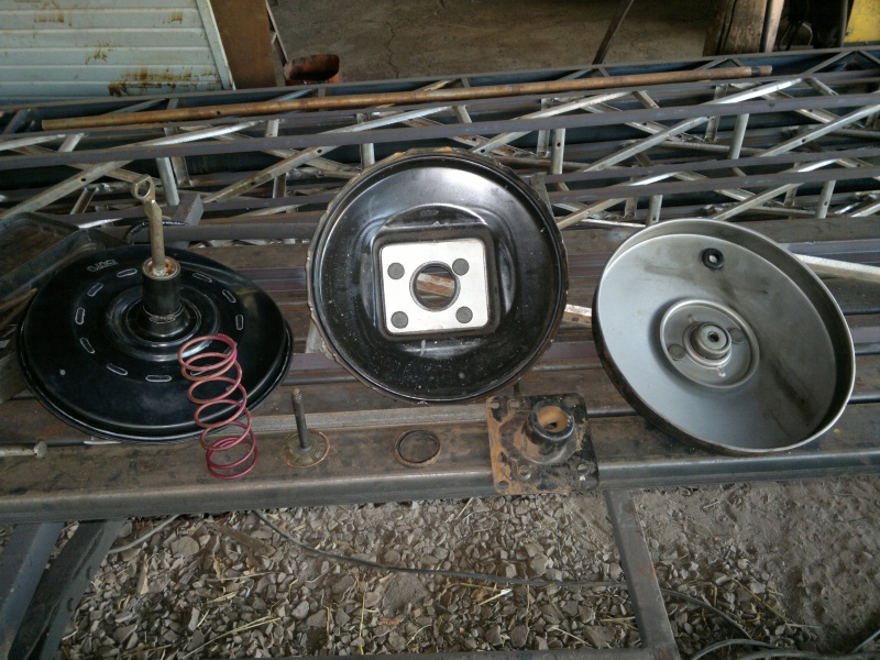

    Outra coisa q to mexendo é no servo...
    Só um retentor pifado, dai perde vacuo no pedar, pra dentro da cabine, tem que campia em algum lugar esse retentor...

    Revisão geral mesmo.....hein Ramon...
    Até o hidrovácuo...

    Caraca
    Até recondicionamento de servo...
    o Ramon é mesmo prof.

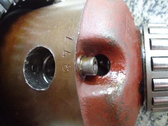

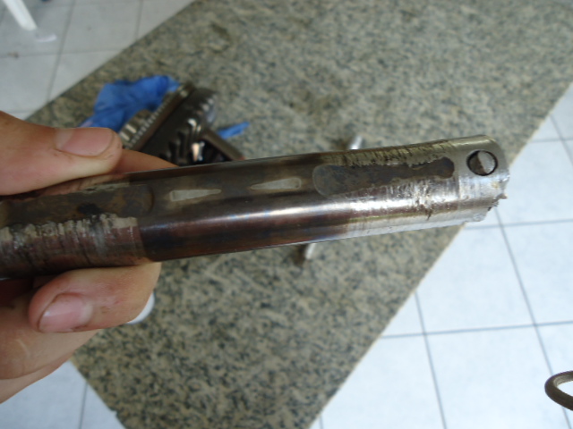

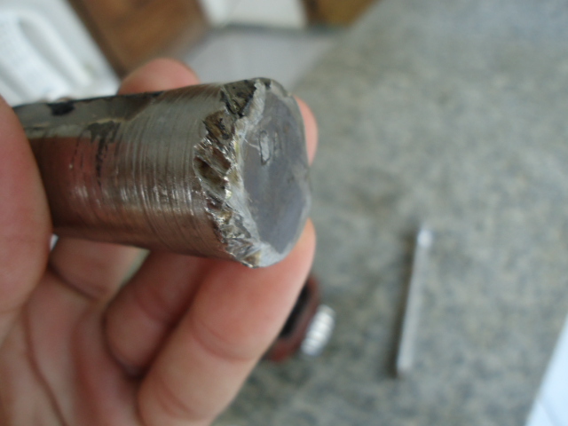

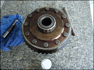

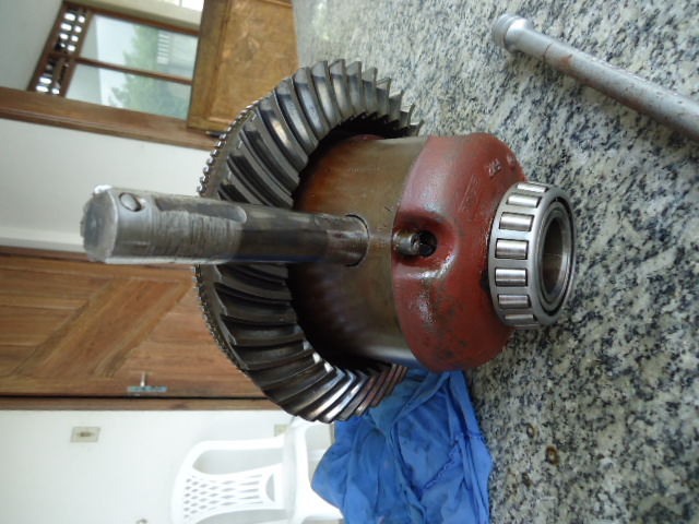

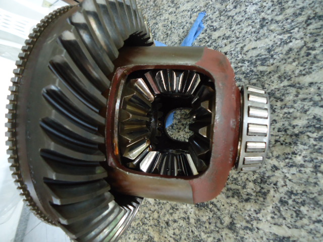

    caixa satélite fora,o parafuso que prende o eixo da caixa satélite quebrou e o pino fez a desgraceira no dif,mato o pinhão e vou ter que trocar a caixa satelite

    Mas a caixa estragou? Parece estar boa. Sacar o parafuso quebrado é fácil.

    Esse aí é diferencial aberto. Igual ao meu, mas agora entendi que vais colocar um LSD...
    Bota a foto de como ficou o pinhão. Pelas fotos terás que trocar apenas o kit de satélites e o pino. O restante está bom.
    Para sacar esse parafuso podes optar por um extrator ou usar uma chave fininha e ir desenroscando a parte que ficou no lugar.

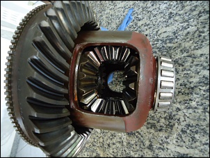

    Edin é negocio ficou mt cabuloso sabe pq?em 2004 foi trocada a caixa satelite da 4x4 XLT pela 4x4 XL 4x4 que é positivo originalmente,levanto o carro e rodo a do lado esquerdo pra frente e a do lado direito tambem roda pra frente ou seja é +.mas olhando fotos de dif positivo nao parece ser positivo esse meu ai encabulo kkkkkkkkk.
    roçou a carcaça onde fica as pontas do pino ai acho que vai ter que trocar

    ah 220 mil km e o conjunto coroa e pinhao e ate as engrenagens da caixa satelite espelhadas,sem nenhum dente exeto o pinhao pelo eixo

    Pode me explicar melhor ? essa da foto é igual igual mesmo a minha , só que a minha não é positiva !
    e esse lance da xl 4x4 ser positiva original ? a minha é xl e não é postiva ?

    entao vamos la,esse lance de virar a roda pra frente e as 2 virarem tambem é mentira?
    o meu mecanico disse que foi trocado a caixa satelite pela a da XL que é lsd.
    so tem um jeito de descobrir,e abrindo a caixa satelite pra ver se tem os discos
