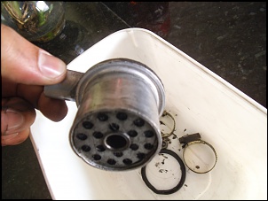

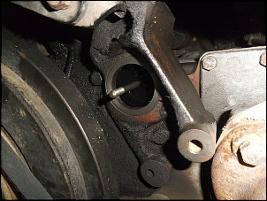

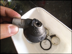

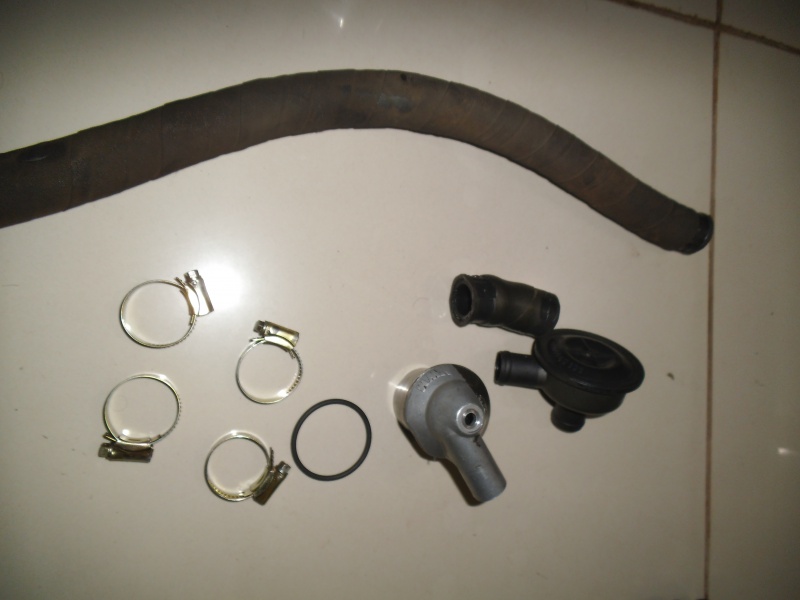

    Manutenção de rotina...
    Limpeza do filtro de exaustão do bloco.
    Nos 229 tem um filtro que fica bem escondido ... entre as correia (na frente do bloco)
    Este requer limpeza periódica com óleo diesel.
    fotoss
    O anel o'ring estava bem deformado.... e sujava um pouco a frente do motor....
    Pensei em trocar o filtro, mas não achei Mann MWM, portanto com o filtro é lavável fiquei com o original mesmo.
    Filtro lavado..... e um rápido teste na válvula unidirecional.
    Local de acoplamento do filtro no bloco e local de acoplamento da válvula no coletor de admissão.
    O bloco estava bem sujinho....
    cleaned up....
    Abç a todos

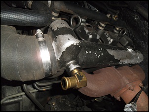

    Drossor, ótima informação!!! Já tinha ouvido falar desse filtro mas nunca verifiquei no meu TD229. O respiro do meu motor é para o ar livre, não está conectado no coletor de admissão. Poderia tirar algumas fotos do roteamento da mangueira do teu sistema? GOstaria de fazer um sistema igual para extinguir os pingos de óleo na garagem rsrs
    Obrigado!!
    Obrigado!!
    No caso das TD, o filtro deverá ser ligado à admissão não pressurizada (antes da caixa fria)...
    Se eu não me engano o Carneiro fez isso na efe dele....(vamos ver se ele comenta..)
    Vou bater uma foto do filtro montado, mas você pode vira-lo para onde quiser...
    Abç...
    Abç...
    Muito obrigado Drossor! Realmente, tem que ser ligado antes antes da parte fria do turbo! Ficamos no aguardo do Carneiro!
    abrassss

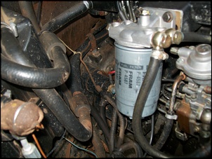

    troca do suporte do filtro do diesel para o de rosquear !

    Citação Postado originalmente por BrunoDallanora2013 Ver Post
    Legal o suporte Bruno....... antes não era de rosquear???? Era como???
    E Por fim ... vi que passou seu aniversário...!!!!!
    dia 07/10.. confere???
    Parabéns...!!!! tudo de bom....(atrasado..mas ainda vale..!!)

    o suporte era de retirar as mangueiras e plugar toda vez que trocar o filtro , ai este é so rosquear e ta pronto alem de dar outros tipos de filtro no mesmo suporte !
    Abraço !
