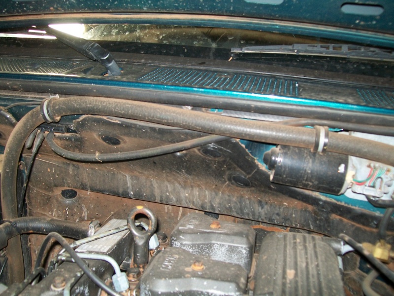

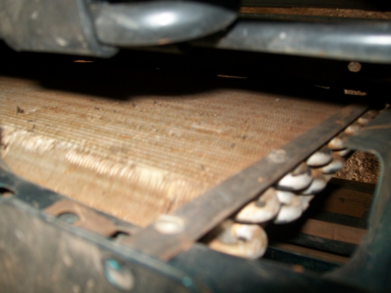

    Até hoje não tomei vergonha e mandei desmontar o condensador do ar da F- para lavar. Mas como já estava cheio do cheiro de poeira e dos constantes espirros quando ligava o ar, resolvi fazer a desinfecção caseira, melhor que aquelas do posto de gasolina!
    Os passos são: Acionar o recirculador de ar e ativar o ventilador no máximo. Para ter certeza que o recirculador esta ativo é seo olhar atrás do painel, do lado direito. Existe uma portinha que abre, quando o recirculador é ativado, que faz com que puxe ar de dentro da cabine por esse buraco. Dá até para colocar os dedos da mão nesse buraco mas tem que tomar cuidado porque ele dá direto nas pás do ventoinha centrifuga.
    Se o reciculador não abrir a portinha de dentro da cabine, dá para travá-la de dentro do capo do motor. Fica encostado a parede de fogo, junto ao conjunto do evaporador/ventilador.
    Com, com o ar ligado e ventilador no máximo, jogue Lisoform Spray (sem dó) por dentro desse buraco. Você perceberá que o ar sairá das grades com cheiro forte de Lisoform. Permaneça jogando. Se puder rodar com o ar ligado por um tempo para dar tempo do lisoform ir secando no evaporador, melhor.
    Depois desse procedimento, o ar da minha EFE ficou excelente, sem cheiro de poeira, sem espirros, uma sensação de ar desinfetado. Claro que não substitui a limpeza do evaporador com água e sabão, mas ajuda, quebra um bom galho.

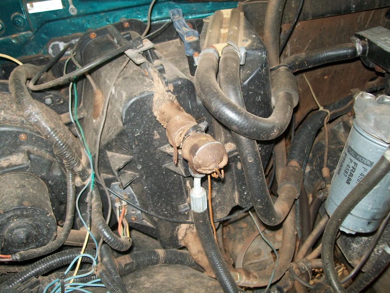

    Citação Postado originalmente por BrunoDallanora2013 Ver Post

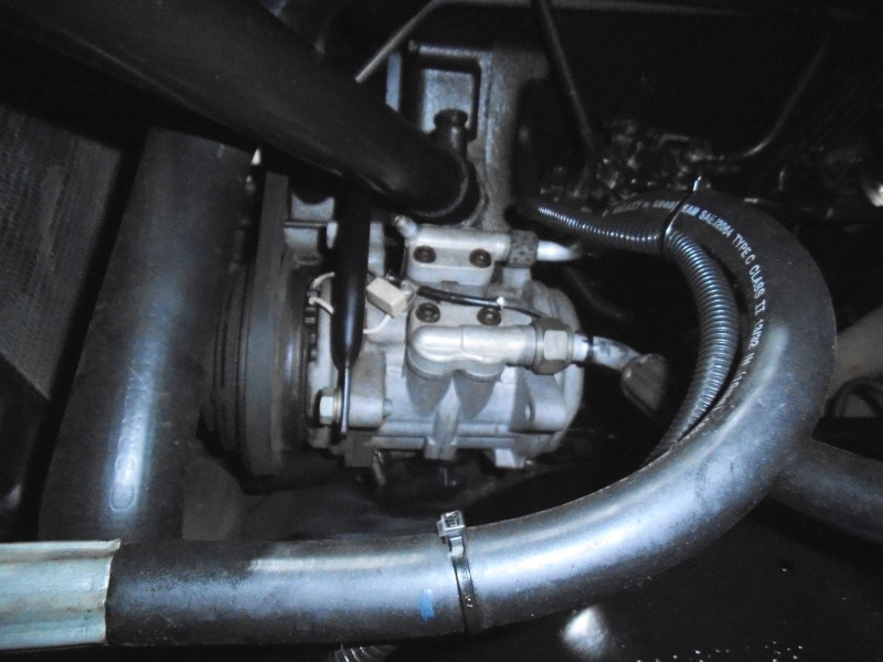

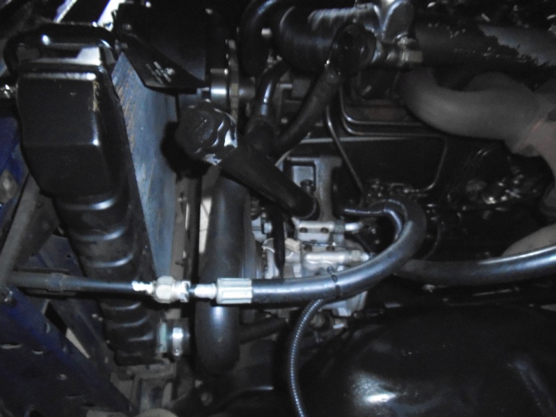

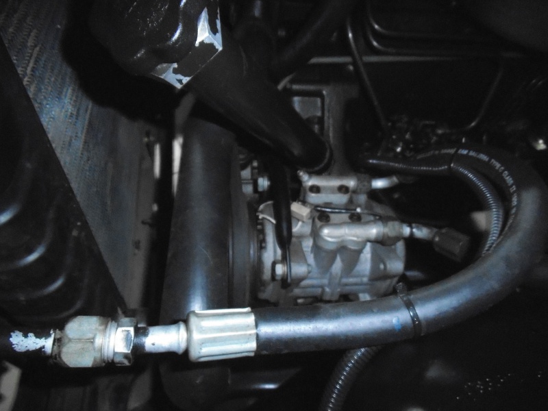

    voltando o assunto ar condicionado : achei a maldita câmera !
    Anexo 443544Anexo 443545Anexo 443546Anexo 443547Anexo 443548Anexo 443549
    ai como é adaptado até parece original se não fosse na entrada do sistema aquelas coisa em volta do cano e a polia menor que as do motor !
    Muito obrigado Bruno! Ficou muito boa mesmo a adaptação! Nesse sistema f1000 acima de 1992, essa caixa dentro do motor junto a corta fogo contem o ventilador e o evaporador, é isso?
    Bruno.
    F-1000 90/91 TD229 - Uma volta no débito de combustível, Câmbio ZF S5-420, Pneus Michelin LTX AT2 265/75R16.

    seria isto mesmo é a caixa do ventilador como pode ver as caixas das originais vem um conector com porca e tudo esse é enjambrado mas funciona bem , dentro da cabine tem um defeito ele tem o regulador de temperatura separado do original é ele bota ou toda boca ou nada , não tem como regular a temperatura , mas eu gosto bem frio então tanto faz ! vou ver se compro a polia 8 pk para o compressor essa fina se estica é ruim de alinhar com o resto e patina as vezes !
    Legal, Bruno! Esse sistema seria uma opção que penso tb, pois toda a parafernalia de ventilador e evaporador ficariam no cofre do motor, que tem espaço, e conduziria apenas as mangueiras com ar resfriado para dentro da cabine e colocaria umas saídas de ar bem discretas em baixo do painel, pois nas efe até 91, o espaço é bem limitado (dentro do painel).
    Bruno.

    já dentro do motor elas são bem espaçosas ! sera que não tem uma caixa fechada para colocar dentro do motor e sair só os canos distribuindo o ar ! as 91 tem só um motor que assopara pro parabrisa ! em baixo do painel tem espaço poderia fazer uma moldura de fibra para por os direcionadores , ou por aqueles direcionadores tipo do ka fiesta ou similares que achar melhor desde que sejam redondo e por na lata do painel ! ele preto ficaria discreto !
