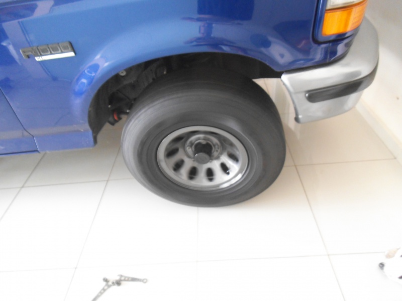

    Pessoal.... para variar um pouco... a pintura das rodas atrasou...:putz:
    Mais um dia o fordão no cavalete.....

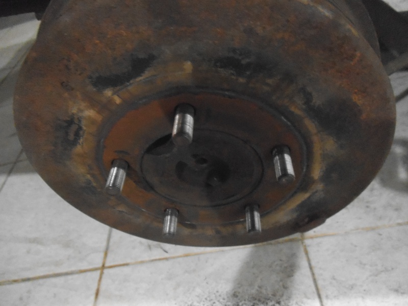

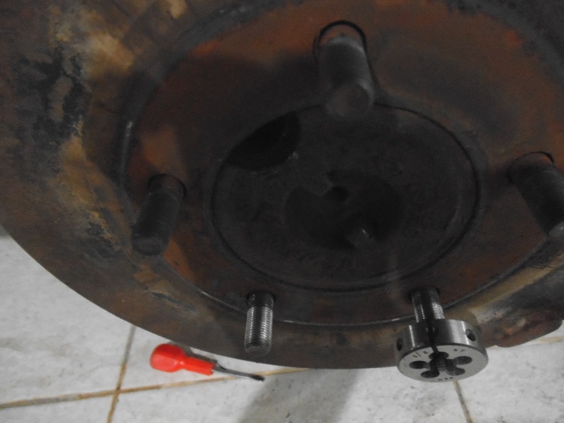

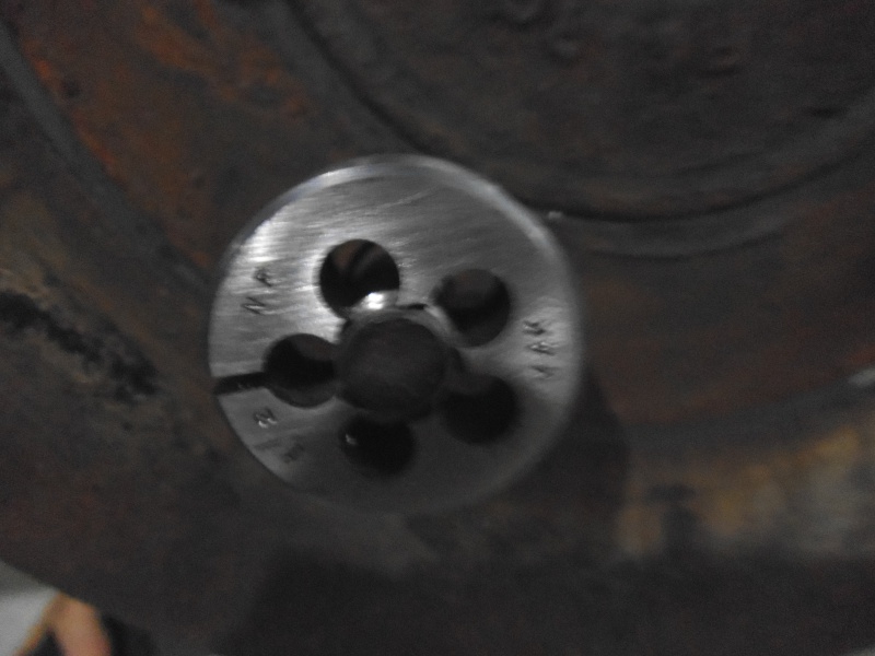

    aproveitando o desmonte...... passei um cossinete nos prisioneiros de roda....(só para limpar a rosca)...
    e lavei bem as porcas de F1000 xlt.....e passei um macho para limpar a rosca.
    Só para carácter informativo - a rosca é 1/2"(12,7mm) e passo 20 fios por polegada (rosca unificada fina) UNF.
    amanhã....(assim espero) .... mais fotos....
    abç

    ...rodas montadas no lugar....!!! logo mais fotos.
  • 14/12/2013, 19:22
    drosssor51
    15 Anexo(s)

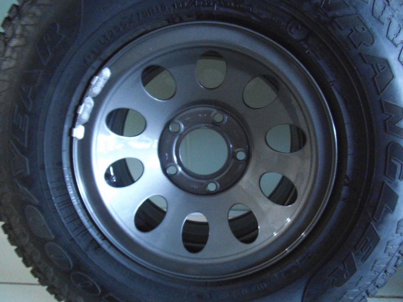

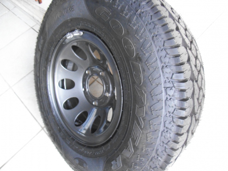

    As fotos..... a escolha foi pelo grafite.... com verniz...
    para dar um destaque.... fundo preto.
    As fotos...

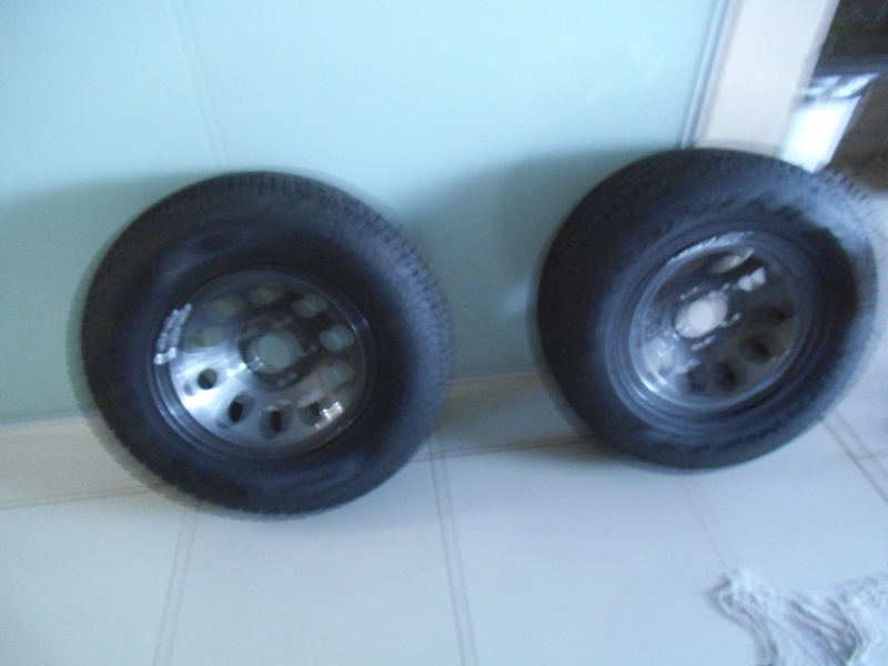

    Rodas com pneus... balanceadas..
    Anexo 443378Anexo 443381Anexo 443382Anexo 443383
    Calotas....com anel o'ring de travamento.
    Anexo 443384
    Limpeza das rosca... cossinete 1/2" 20f (panela suja..!!!)
    Anexo 443387Anexo 443388Anexo 443389Anexo 443390
    montagem...
    Anexo 443391Anexo 443392Anexo 443393Anexo 443394
    Ainda não colei o emblema na calota... mas de amanhã não passa....
    Não sei que cola usar.... se alguem tiver uma alguma ideia.
    saudações.. diego

    Muito legal as rodas, ficaram novas.
    Qdo for pintar o chassi do jeep vou mandar as rodas da Branquinha junto para pintar de preto, alias vou pintar tudo de preto (grade, parachoques,...).
    Eu costumo usar araldite pra essas coisas, nunca me deixou na mão.

    Limpa bem e cola com araldite, mas cuidado para não escorrer.

    .. vlw Rodrigo...
    Tudo preto também é um estilo que me agrada...!.
    Araldite... anotado.
