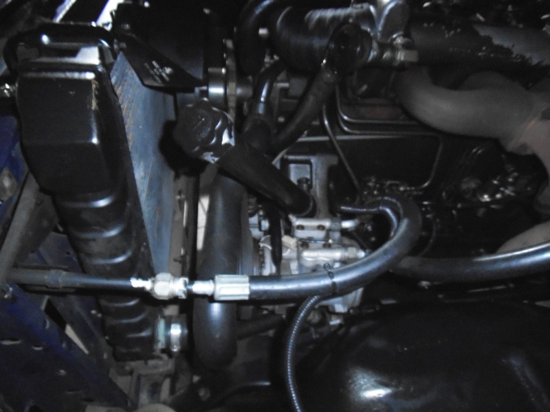

    Conseguiu os dois coletores e mangueira!!! mas que baita achado hein!!!! saiu caro isso tudo??? que turbina pretende colocar, a original mesmo? Pretende colocar um intercooler tb? O Ramom Pires de Cruz Alta pode te dar uma dicas, ele trocou a turbina original do TD229 por uma com válvula de alívio e intecoolou.....se for efetivar um projeto assim, estamos no mesmo barco!!!

    Bá, Drossor! Show de bola! de bate pronto hhehhehe a mangueira da parte inferior do radiador é diferente da minha e não vejo local para prender o suporte do compressor.....se puder mandar mais fotos mostrando o suporte e onde a correia de acionamento é ligada fico ainda mais agradecido!!! se preferir, pode manda no email bbmoro@gmail.com

    Bbmoro.... a correia do compressor é acionada pela polia do virabrequem, que na minha tem 3 canais...(A/C - Alternador, ventilador e bomba d'agua - DH)
    Vou bater umas fotos do suporte.... mas é simplesmente aquele braço preto de aço... que passa em cima do compressor.

    Atravessando o seu post!!!!! encontrei umas fotos da reforma que fiz na minha antiga f1000,
    Anexo 443922Anexo 443923
    na primeira foto tem marcado em vermelho o suporte do compressor e em amarelo as polias de desvio da correia, a polia de cima serve para esticar a correia, na 2ª foto um detalhe do suporte do compressor.
