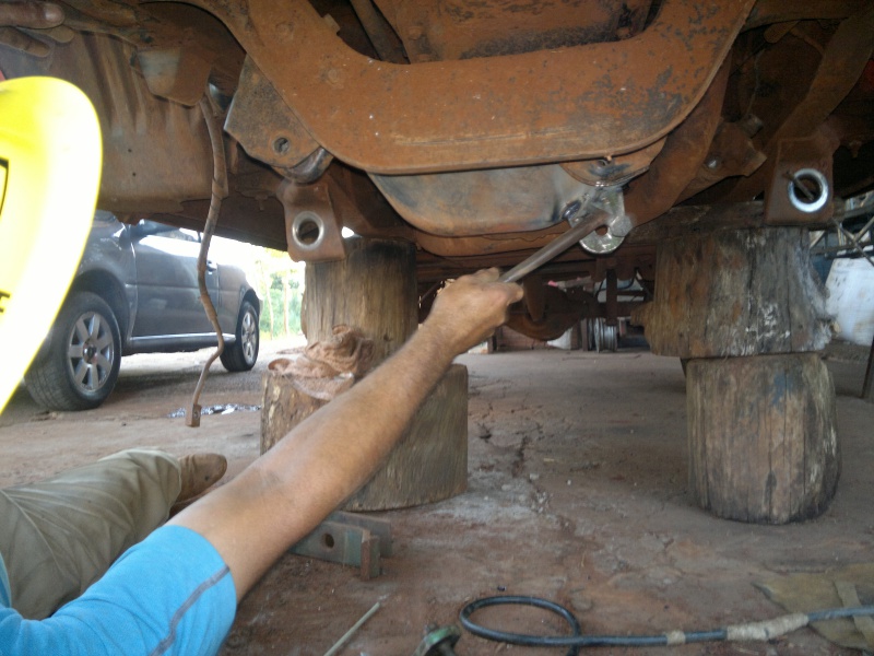

    Ramon Pires
    5 Anexo(s)
    Mais umas fotos da empreitada, hoje foi colocado os suportes dos semi eixos...
    Anexo 440589
    Anexo 440591
    Anexo 440592
    Anexo 440594
    Tambem aproveitei e coloquei um pino graxeiro em cada ponteira de direção...
    Anexo 440596
  • 24/11/2013, 08:50
    Edintruder
    Soldar os suportes é a maneira mais fácil de resolver a questão da suspensão dianteira. É rápido e fica bom.
    Os graxeiros realmente fazem falta. Aumenta muito a vida útil das peças.
