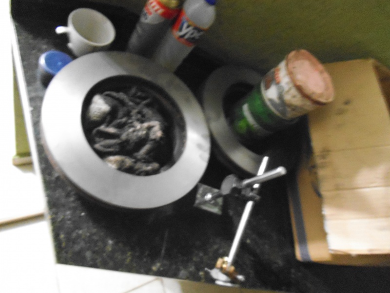

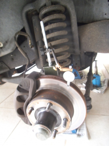

    Desmonte das rodas......, verificação de batimento no disco e no cubo de roda.
    Auxílio de relógio apalpador.
    Anexo 465291Anexo 465292Anexo 465293Anexo 465294

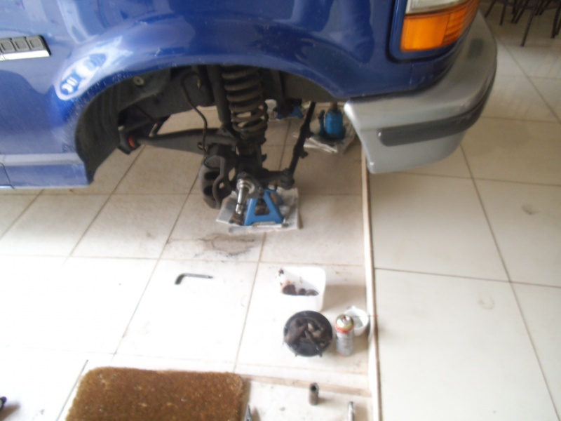

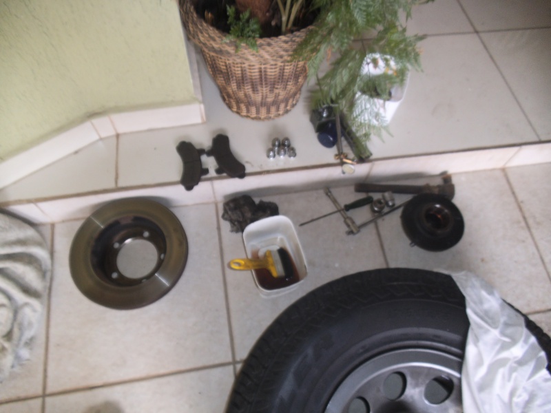

    Desmonte geral.... rodas, pinças, cavaletes, discos, rolamentos e cubos
    Anexo 465298Anexo 465299

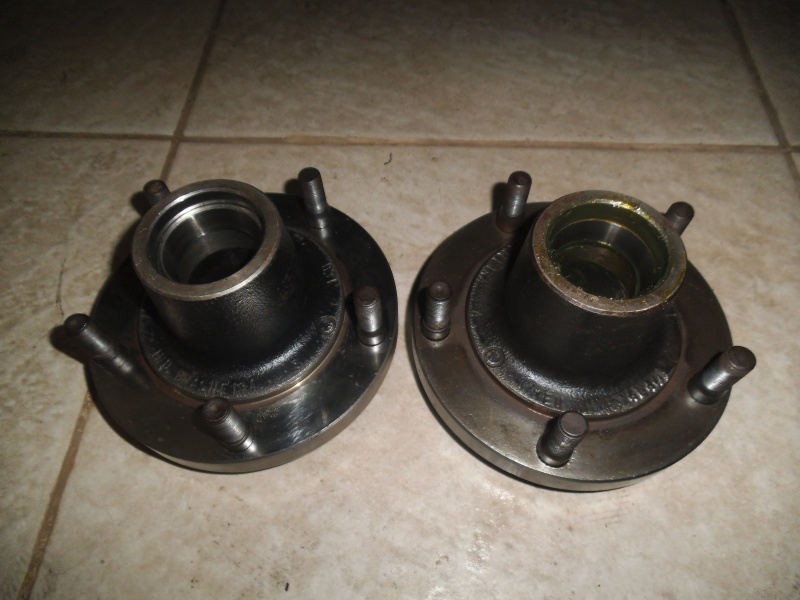

    Cubos..........
    Retificado vs original..
    Disco torneados.
    Anexo 465300Anexo 465301Anexo 465302Anexo 465303

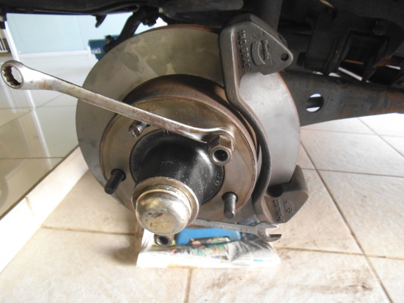

    Sequência de montagem...
    Ponta de eixo.. (nua e crua)
    Lavada e engraxada.
    Anexo 465304
    Pinça de freio.... sem o sistema de flutuação das pastilhas.
    Anexo 465305
    Cubo retificado.... acoplado a ponta de eixo, ainda sem o rolamento externo.
    Anexo 465306Anexo 465307
    Rolamentos ajustados, montagem do disco de freio e instalação do cavalete da pinça de freio.
    Anexo 465308Anexo 465309Anexo 465310Anexo 465311
