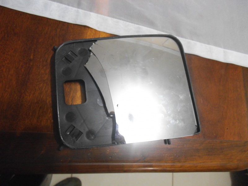

    Essa semana quebrei o vidro do retrovisor do Fordão.... lado direito/passageiro.
    Detalhe que o vidro ainda era original, com formato convexo.. (daqueles que reduz a imagem)
    A começou.. vou tentar repor a peça original.... vamos ver no que vai dar..
    Abç.

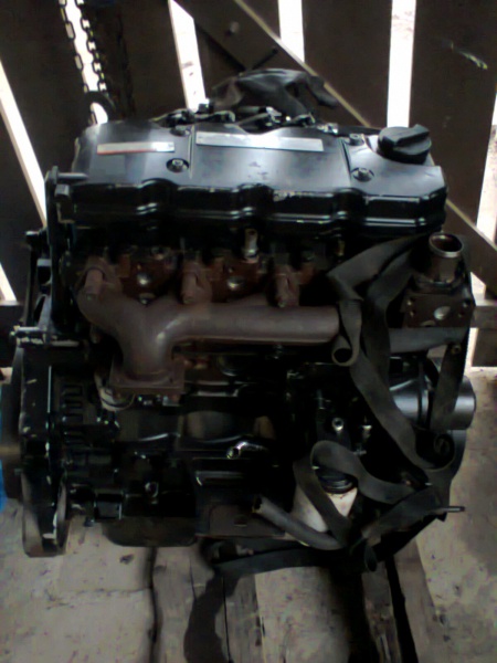

    ontem chegou um novo coração para a minha f1000, um maxx power de 200 cv da f250, faltam algumas coisinhas para por ele para rodar, mas em breve vai para o lugar, segue uma foto do "motorzinho"
    Anexo 471647

    Tá empolgado hein! O 3.0 MWM tá usando qual câmbio? O Mazda original? Abraço!
  • 23/07/2014, 16:35
    Rodrigo Baratti
    Postado originalmente por robson010203 Ver Post
    Anexo 471647
    Vixi!
    Essa estendida vai ficar o bicho!

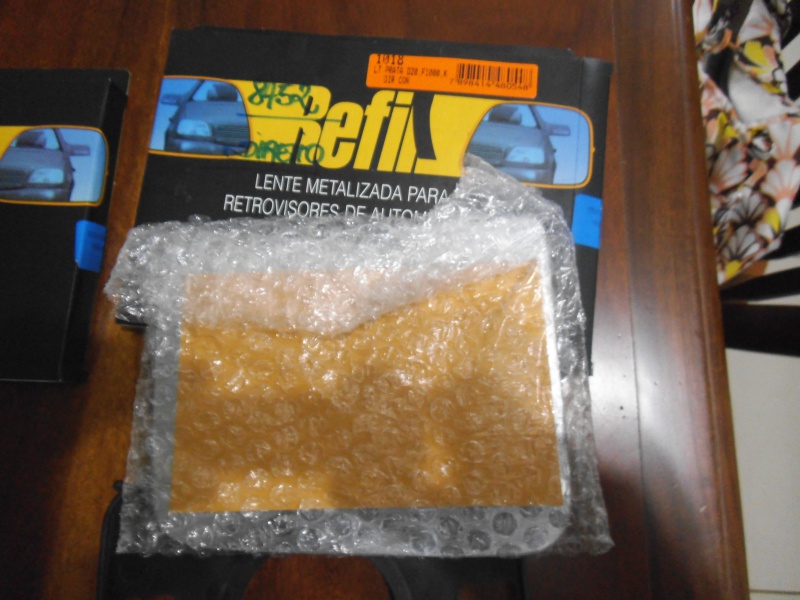

    Opa zé muito obrigado pela ajuda... mas trago boas novas...!!!!
    Achei o refletivo do retrovisor..!!!!:torcendo:.. e ORIGINAL.... tem novo ainda para vender..!!!
    algumas fotos.............
    Retrovisor desmontado...
    Anexo 471684
    Anexo 471683Anexo 471685Anexo 471686
    Peça nova original.... custo da brincadeira R$45... cada lado... (quebrei 1 mas comprei os dois lados ..)
    Anexo 471687Anexo 471688Anexo 471689Anexo 471690Anexo 471691
    Falta ainda trocar o Lado do direito/motorista que é daqueles espelhos de vidraçaria..... não é mais metalizado.
    uma curiosidade é que o espelho do passageiro é convexo... e o do motorista é plano...
    Abç a todos..!
    Anexo 471647
    UIA...!!!!
    Agora sim hein Robson..... vai ficar um canhão.....!!!
    Vai usar a eletrônica da 250 também???? chicote...essas coisas?
    Vai tirar o 3.0 por quê? conta a experiência para nós.....Abç.!

    o loca veia vai sair só nas duas rodas ! era minha ideia de motorização parabéns pela compra ótimo motor !
    estou usando o Mazda. O 3.0 mwm funciona muito bem, na estrada mas para a f1000 ele é um pouco lento nas saídas, lembra carro 1000 depois que embala vai bem. Vamos ver com esse cummins de 200cv o que acontece
  • 23/07/2014, 23:08
    robson010203
    Postado originalmente por drosssor51 Ver Post
    UIA...!!!!
    pretendo usar a eletrônica em partes, como o motor veio sem o módulo eu pretendo mandar fazer uma programação eliminando o sistema de imobilização da ford e aumentar o limite de velocidade para 180 ou 190 ( não que eu vá chegar a essas velocidades, minha tocada gira por volta de 120) o resto vai ser tudo eletrônico.
    Quanto ao 3.0, as experiências são boas, mas ele tem suas limitações: demora um pouco para liberar o torque, pelo fato dos motores eletronicos terem um atraso nas respostas de aceleração, isso deixa ele um pouco lerdo, levando em conta o peso da f1000, o que me leva a uma troca constante de marchas em trechos urbanos. O consumo é bom, na estrada dá por volta de 10km/l andando entre 110/120 km/h, na cidade baixa por volta de 7 a 8, podendo chegar a 9 se respeitar o ritmo dele.
