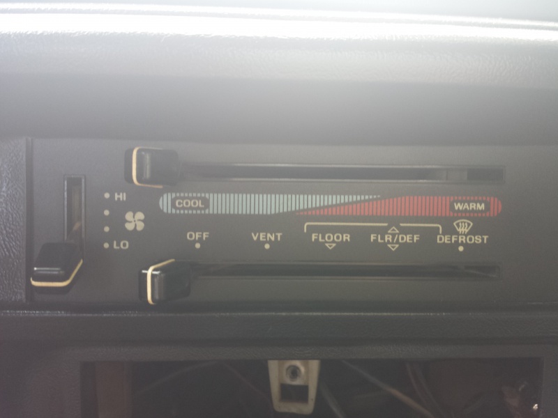

    Ontem descobri pq o motor estava tão baixo, coxim lado direito do câmbio estava com o parafuso quebrado e a travessa estava apoiada no chassi, coxim novo e agora até a lenta parou de tremer o carro. Vou postar fotos mais tarde inclusive do comando do ar, o meu não tem nada escrito AC

    1 Anexo(s)
    Anexo 456707esse é meu comando de ar
