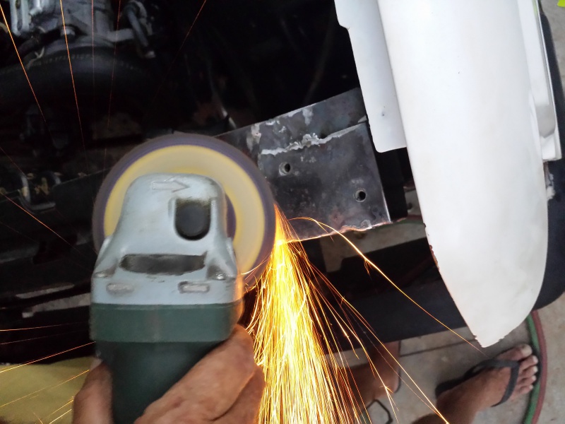

    to lendo agora sobre o chassi e me veio uma duvida? sera q devo soldar?? onde acho uma barra q vi em um post aqui q vai na frente do chassi?

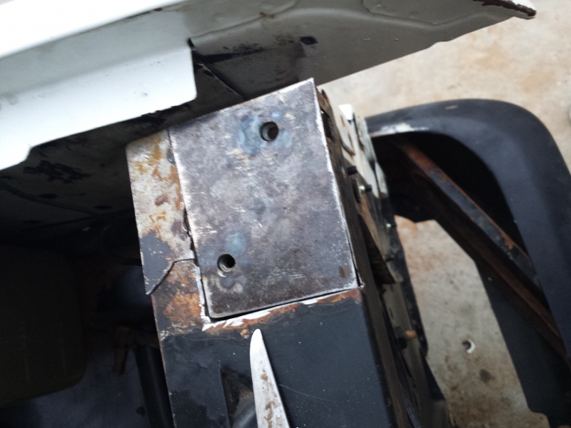

    Ta trincado e quando vira a direção mexe pra caramba, mas aqui perto de casa tem um lugar especializado em reparo de eixo de carretas e o colega disse pra ir la amanhã cedo, vai me deixar tirar a caixa lá e fazer um reforço com solda mig, a eletrica eu tenho mas acho pouco para o esforço o q me aconselham?
    se soldar com um eletrico bom e usar solda de inox fica bem forte ! a minha tem somente eum travessinha soldada bem embaixo do setor e não tem um trinco ! mas tambem é bom fechar o chassi na frente ! se quiser não precisa soldar basta arrumar um tubo quadrado ou redondo e uma rosca em metro e prender nos furos laterais do chassi e puxar bem !

    obrigado bruno, vou ver a barra. Sabe me dizer quantos cm entre as barras do chassi?
  • 20/03/2014, 22:04
    smartfilm
    Pelo jeito o cara vai soldar em volta e faze um reforço e soldar por cima

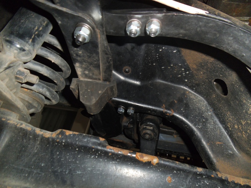

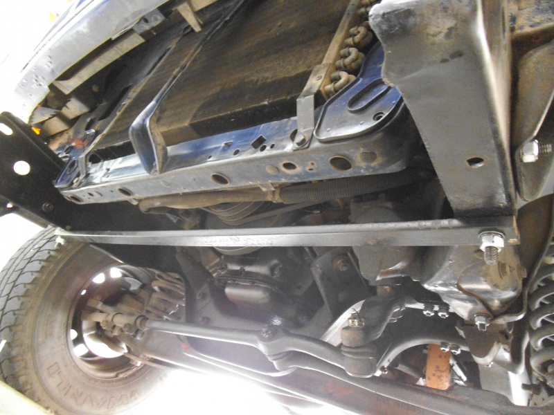

    Smartfilm.......
    f1000 com mwm trinca mesmo próximo a caixa de direção....
    Existem vério relatos de reparos diferentes.
    Com solda.... com reforço... etc...

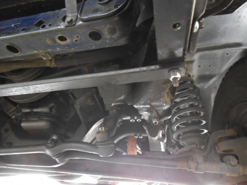

    A minha fiz duas chapas de reforço por cima da travessa do motor, ligada a longarina por 4 allen M10 e 2 allen M12.
    A minha não estava trincada, mas devidos aos vários relatos... reforcei.
    Travei as longarinas com uma barra chata, aproveitando os furos do chassis....
    Até agora .... ta firme....
    Anexo 455622Anexo 455623Anexo 455624
    Nessas fotos dá para ver os parafusos... substituindo os rebites do chassis... e também a folga do motor para a travessa...

    Anexo 455625Anexo 455626Anexo 455627Anexo 455628Anexo 455629
    O chassis.. reforçado..

    Na minha, foi colocada uma barra identica a do Drossor51, aparafusada e soldada!
    Sei que a minha apresentou problemas disso pois achei marcas de reparos. Mas a gabaritagem foi bem feita.
