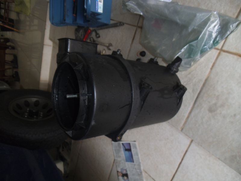

  • 17/02/2014, 01:01
    drosssor51
    7 Anexo(s)
    Postado originalmente por drosssor51 Ver Post
    Manutenção preventiva programada...
    Km atual: 137.547
    Km programado: 138.000
    Óleo do motor - Lubrax Top turbo 3 litros - R$34,00 (3x) = R$102,00
    Filtro de ar primário - Fram CA 283A = R$61,00
    Filtro de ar secundário - Fram CA 3291 SY = R$36,50
    Filtro de combustível - Fram P4587 - R$18,50 (2x) = 37,00
    Filtro de óleo do motor - Fram PH 2842 = R$17,80
    Total - R$254,30 (com desconto, quase nada...mas ta valendo..!)
    M.O. = CASEIRA, fim de semana tem "selviço"......
    Abç
    Brincadeira de F.D.S..
    como eu já tinha comentado, revisão de 138mkm..
    Balde de 8 litros... quase transbordou...
    Anexo 451423Anexo 451424
    as peças.... novas e velhas...
    Anexo 451425Anexo 451426Anexo 451428
    Limpeza geral... antes da montagem..
    Anexo 451429Anexo 451427
    Grd abç... a todos
