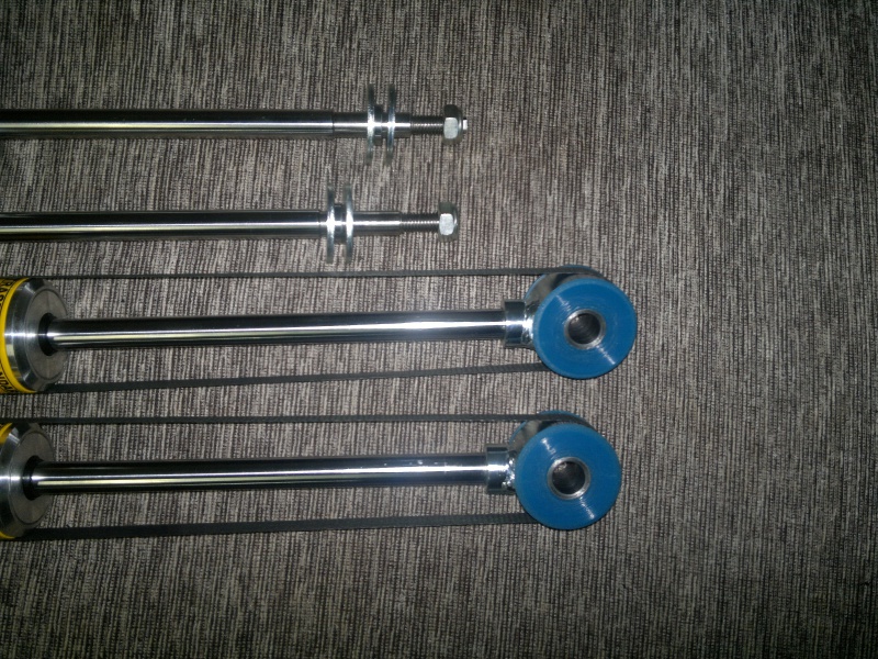

    Vo experimenta na Fordona os amortecedor da Offshox, mas analisando a qualidade do negócio, nao tem nem comparação perto dos que se acha pra compra por ai...

    Citação Postado originalmente por Ramon Pires Ver Post
    Ramon.... belíssimo investimento.....
    A "vermeia" merece.... depois comenta ai como está rodar com os 35".... acostumou...??? a relação de transmissão está muito pesada....???

    da para por estes amortecedores na f1000 normal sem lift ?

    Citação Postado originalmente por BrunoDallanora2013 Ver Post
    É so mandar a medida deles com a suspensão aberta que eles fazem, tira os amortecedores e levanta pelo chassi, ai mede de olhal a olhal, eles fazem levando em consideração a maxima abertura das molas...

    e é melhor que os outros ? tenho um jogo usado da minha é só medir neles mesmo !
