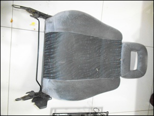

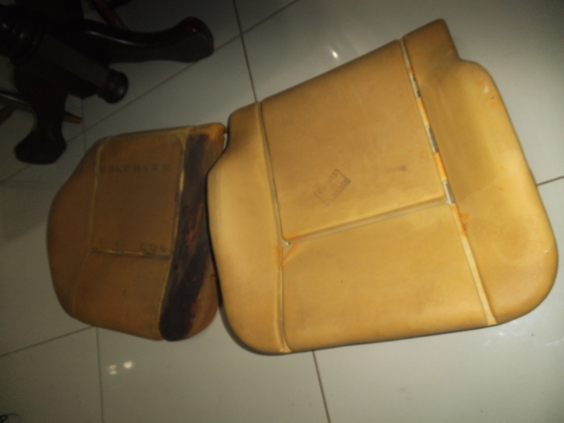

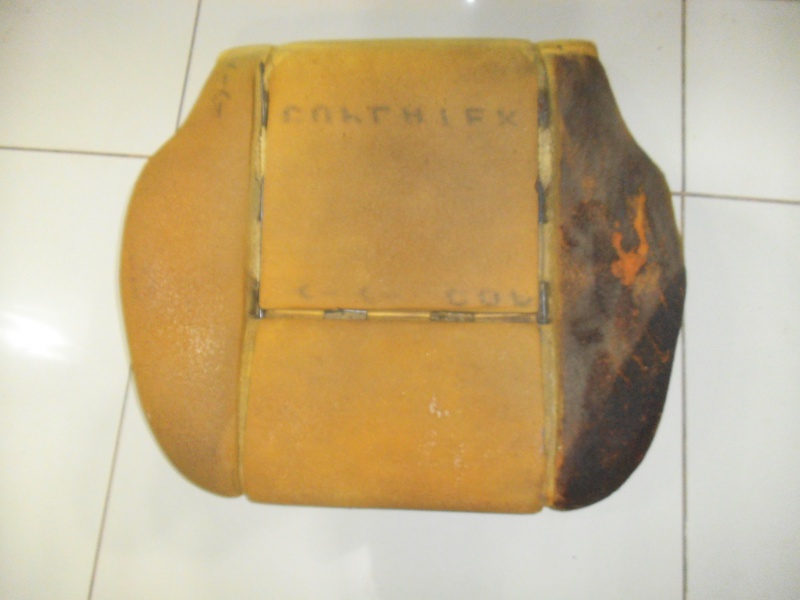

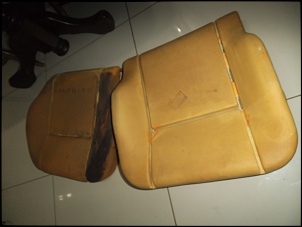

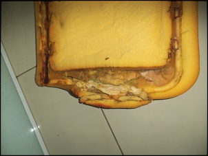

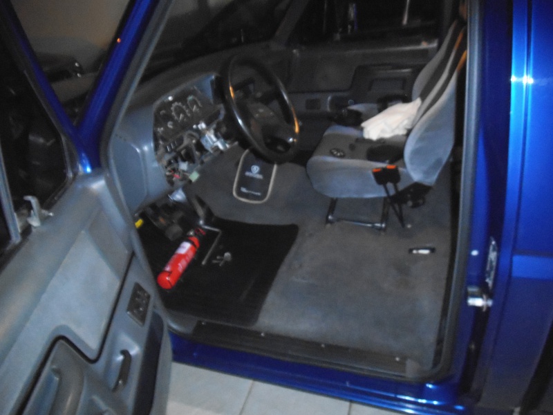

    Restauração do banco do motorista...
    Pessoal, como havia comentado a alguns posts atrás......estava na duvida entre instalar couro ou manter o tecido original do fordão
    Resolvi restaurar o banco e manter o tecido original.
    Optei por faze-lo em casa mesmo, caso não ficasse bom, levaria ao tapeceiro e boa..!!!
    segue algumas fotos da empreitada...........
    Desmonte do banco e aproveitei para mexer no painel também.
    Desmonte da estrutura do banco do motorista.

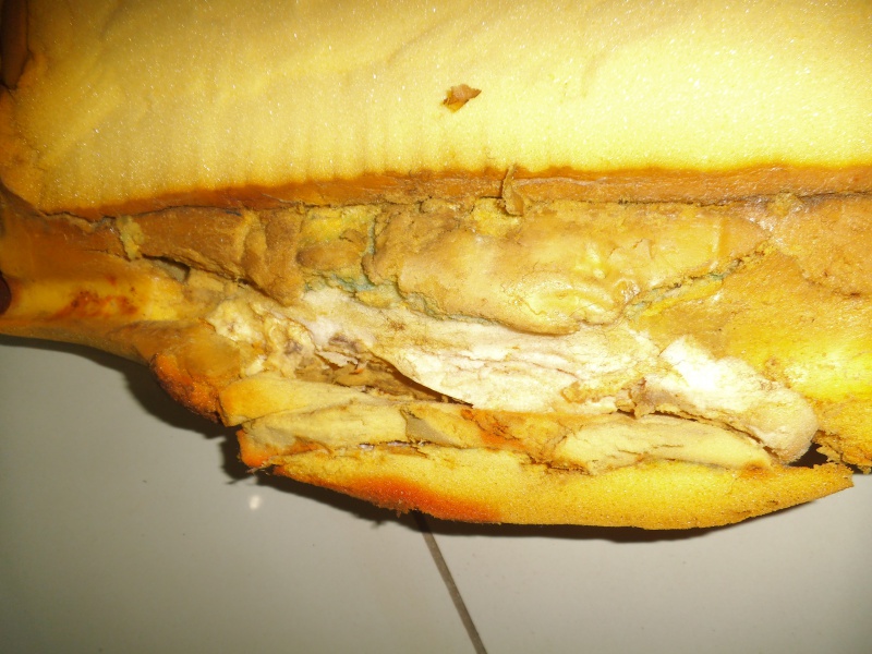

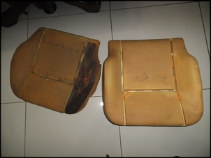

    Situação da espuma.....

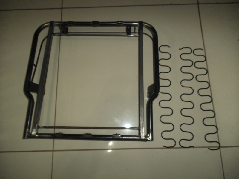

    APENAS 3 molas estavam quebradas... (são 3 molas no total......kkkkkk)

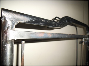

    Uma barra chata de aço, foi soldada como reforça estrutural e apoio da espuma injetada.
    Abaixo, estrutura reforçada e molas novas......
    Com certa dificuldade encontrei a espuma injetada própria para F.1000
    Se alguém precisar, o código da espuma é o 1483 (mesma do caminhão constellation/ titan e também dos caminhões ford 1995/96)
    Continua.................
