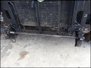

    Citação Postado originalmente por drosssor51 Ver Post
    Fala Zé....
    Nas EFEs modernas, a frente necessita de reforço.... quebra o rebite entre a travessa do motor e a longarina L.E ou trinca a travessa do motor, bem atrás da caixa de direção.
    Se este rebite não estiver atuando, (por quebra do rebite ou da travessa) há um atraso na resposta da direção... vc vira o volante e o chassis deforma antes de movimentar as rodas....
    Quando peguei minha efe o rebite estava quebrado.. (Thanks god), mas a travessa estava intacta...
    Reforcei a posição e coloquei parafusos allen 12.9 no logar dos rebites...
    O que acho engraçado é que a minha efe nunca passarinho a frente.... (podemos ter conceitos de passarinhar diferentes..kkk)
    Mas mesmo quando peguei.... folga no volante e chassis sem o rebite... eles andava retinha retinha na estrada......
    não ficava puxando.... de um lado para outro..
    Quando travei o chassis.... melhorou muito.. mas muito mesmo... a direção... mas o passarinhar nunca...
    Agora que fiz a caixa... ficou ótimo...... reduziu a folga no volante em 90~95%....
    não preciso mais ficar corrigindo o volante durante quedas na pista....
    Passarinhar a frente é muito comum quando o caster da direção está próximo de zero graus..... o carro fica bobo...
    é comum quando o pessoal levanta muito uma picape....
    será que a F do seu amigo não estava alterada geometria???
    é comum também o pessoal constatar a trinca no chassis e simplesmente travar a frente... sem recolocar o rebite... provavelmente a trinca ai evoluir a outras partes... agravando o quadro...
    abç Zé
    Oi Drossor! A F do meu brother tava apenas com folga no rebite o que fazia a longarina se movimentar ao mexer o volante, então sacamos fora o tal rebite e colocamos um parafuso de aço no lugar e ela diminuiu a passarinhada mas continuou a fazer até que com a nova travessa conseguimos fazer ela andar reta. A geometria sempre ok. Definindo o passarinhar trata-se da constante correção do volante andando em linha reta, algo que em uma viajem longa como as vezes fazemos para o Uruguay se torna algo desgastante e até irritante. Mas agora ficou bala. Quem tá um pouco com este sintoma é a minha F84 que tava com uma pequena trinca no chassi no parafuso debaixo do setor. Eu tirei o setor para troca do reparo e lá estava a trinca que foi devidamente corrigida com um cordão de solda que parece original. Partindo disto revisamos o chassi minuciosamente e o restante estava ok. Geometria acertada, calibragem beleza e ainda assim muito de leve ela apresenta também o sintoma. Acho que só pode ser os pneus que deformaram, não vejo outra explicação. Ford abraço.

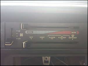

    -20140327_133457.jpgesse é meu comando de ar

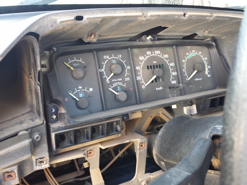

    smartfilm..... esse é o comando de painel sem ar condicionado....
    Pode ter sido adaptado..... mais a noite posto uma foto do meu painel.
    smartfilm..... esse é o comando de painel sem ar condicionado....Pode ter sido adaptado..... mais a noite posto uma foto do meu painel.Abç
    Pior que é original estranho né? Só se trocaram o comando. ..

    Citação Postado originalmente por smartfilm Ver Post
    eu tenho o mesmo mas a minah vinha sem A/C mas foi colocado ! o inconveniente deste comando é que quanto liga só no vent ja liga o ar , se quizer só o vento sem arcondicionado não tem como !
    18/03/2014
    serra/ES
    152
    Citação Postado originalmente por BrunoDallanora2013 Ver Post
    Mas a sua seleciona comandos por ex recircular ar da cabine ou não? E qual é o comando que seleciona pra frente do painel? Abç

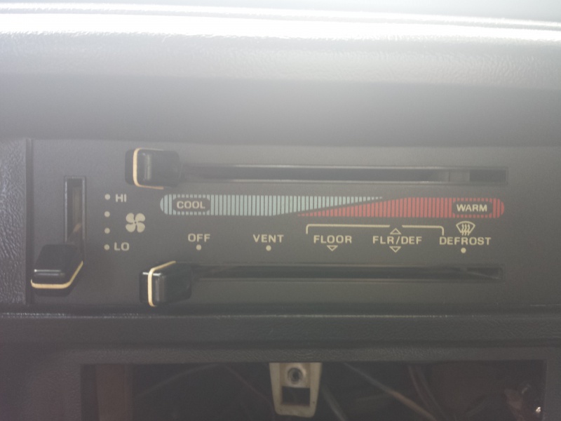

    Abç
    Exatamente. Eis o modelo, com AC:
    Pode ter sido trocado o comando mesmo....
    Este comando é comum.... tem no Merc. Livre...
    mas está sumindo....
    Citação Postado originalmente por Waldir Carlos Ver Post
    Waldir.....
    Obrigado pela foto.... meu comando é exatamente igual a este....
    Abç
