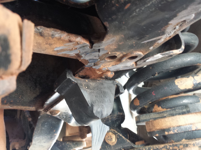

  • 21/03/2014, 12:56
    smartfilm
    1 Anexo(s)
    Anexo 455706começando a melhorar
  • 21/03/2014, 13:16
    Rodrigo Baratti
    Postado originalmente por smartfilm Ver Post
    Vc já reparou que suas molas estão com calços?
    Como ela não parece muito alta, provavelmente vc esta com as molas dianteiras bem cansadas.

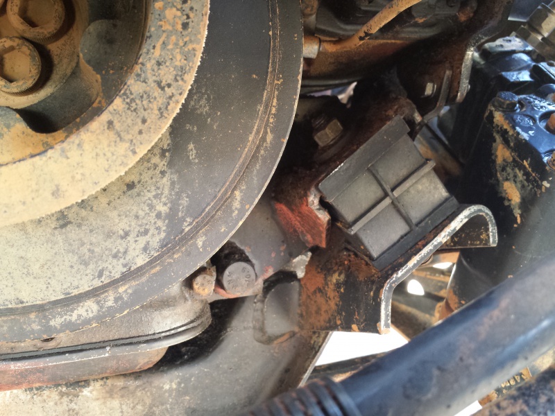

  • 21/03/2014, 14:02
    smartfilm
    1 Anexo(s)
    Anexo 455707ta asim o coxim
  • 21/03/2014, 14:19
    Rodrigo Baratti
    Não parece arriado.
    Será que ela é original a diesel?
    Falo isso porque na minha qdo troquei o motor de gasolina pra diesel o motor tb ficou muito perto da travessa.
    A travessa da diesel é diferente da gasolina.
