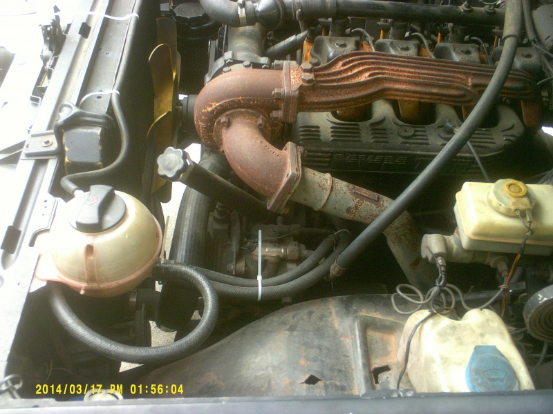

    Edin... se voce diz deve conhecer bem do assunto, mas eu so achei que como os silindros esta sugando ou aspirando daria vacum por fin a turbina empurra ar pros silindros. Olha eu substitui o meu reservatorio de agua do radiador se alguem precisar to postando uma foto...
    Anexo 455115Anexo 455117

    Taufner.... o coletor de admissão das turbinadas é realmente pressurizado.. portanto usa-se manômetro...
    Sobre os reservatórios, de que carro eles são??? precisou furar alguma coisa?
    Comenta mais sobre a adaptação.
    Você optou por andar com ela fosca.. ou tá queimada mesmo???
    att. Diego

    Ola, Diego amanham bem cedo eu vou drenar a agua do arrefecimento para colocar ALCOL para nao dar corrosao que na verdade deveria ser o (etilenoglicol),
    vou tirar fotos desta adaptacao, o reservatorio e da linha vw gol g4 e do limpador de parabriser tambem optei por estes porque foi os mais faceis de instalar, ele tem entrada por cima e saida por baixo, no comeco a agua so entrava por baixo eretornava quando o motor parava, dai tapei a entrada por cima. mas agua nao cisculava dai fiz diferente com um (T) coloquei amangueira de circulacao agora a agua entra por cima e retorna por baixo vou tentar explicar com fotos que fica mais facil de entenderAnexo 455180

    Taufener, na minha usei o reservatório do Pálio. A diferença foi que eu coloquei o T na mangueira grande de cima que encaixa na válvula termostática.
