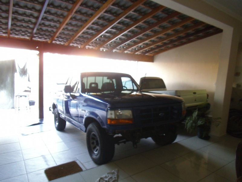

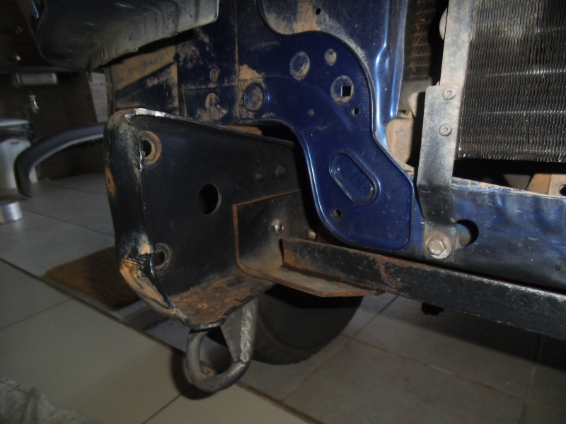

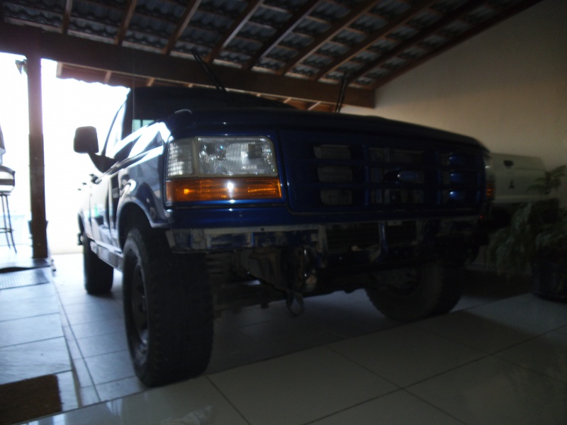

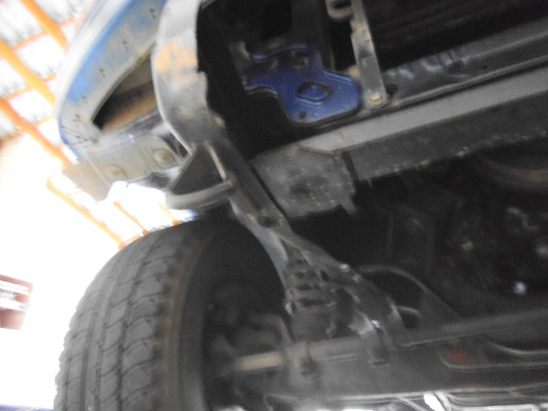

    Para dar uma apimentada nas informações......travamento da ponta do chassis.
    O travamento do chassis é importante para todas efes diesel.....trinca mesmo...:putz:
    Este é uma chapa dobrada posicionada acompanhando a furação original do chassis....dois na base (dobra) e um substituindo um rebite do suporte do coxim de cabine......
    Após as duas chapas bem parafusadas no chassis.. um perfil u foi soldado nas chapas, acompanhando a travessa da cabine, bem sob o radiador...... para quem não tem olho clinico..passa despercebido...
    bem vamos as fotos...
    Anexo 423142Anexo 423143Anexo 423144Anexo 423145Anexo 423146Anexo 423147Anexo 423148
    Quem já fez travamento do chassis....posta ai para o pessoal conferir...!!!!
    Qual quer pergunta...sugestão....critica é bem vinda...
    Abraço a todos...
    Diego

    Edintruder
    3 Anexo(s)
    Mas daí tu fazes da melhor forma que te convir.
    Na minha fiz duas travessas soldadas direto no chassis que depois serviram como base para o guincho. Posso afirmar que fiz o troço meio que pra trator. Não poupei eletrodo, mas ficou forte pra kct
    A solda por baixo foi um amigo meu que fez. Como eu já tinha soldado por cima, deixei ele fazer por baixo que pouco influenciaria na resistência.
    Ficou muito forte mesmo Edin.....show de bola.... a minha não tem esse suporte de parachoque por ser 95...me diz ai Edin....o suporte de parachoque original é soldado ou parafusado no chassis??? Na minha tive que fazer também o suporte...depois eu posto fotos....
    Entendi pq vc disse que ficou de trator....kkkk...muito forte:curtir:
    Com relação a trica...não aconteceu mais??? depois desta solda???...
