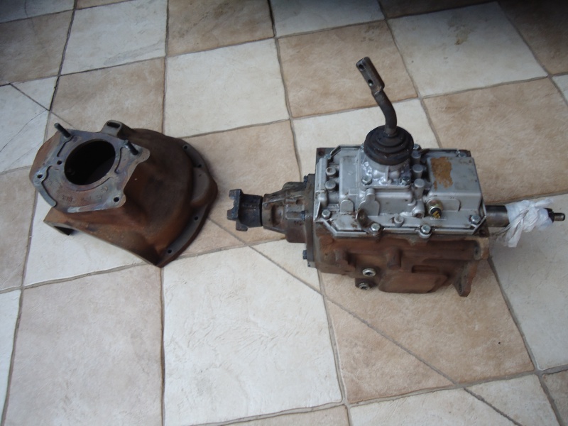

    Bom dia efemilzeiros de plantão..... postarei, logo abaixo, mais uma empreitada caseira.......
    esta confesso que deu trabalho....mas o prazer de mexer no fordão é sempre muito convidativo.....
    Empreitada - Substituição da embreagem e duas juntas do câmbio (da luva de saída para o cardã e da tampa do rolamento inferior)
    Tempo 4 dias.....para lavar bem as peças... e analisar todas com muita cautela e não ter que re-abrir a caixa seca sem necessidade.... só daqui mais 120 mkm...ou mais.....:euforico:
    Ferramentas especiais..... Cavaletes....Macaco original + macaco jacaré....jogo de pitos...
    E coisitas mais....
    Vamos as fotos
    Anexo 424796

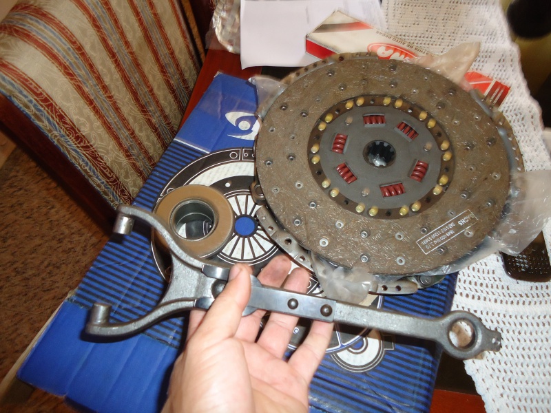

    Optei pelo kit SACHS, fabricado pela ZF, pois é o mesmo que saiu originalmente de fábrica, pelo menos nas 94
    kit composto por.....Plator, Disco e Rolamento.
    Além do kit comprei o garfo de acionamento do F-11000...tem o mesmo formato..porém é alguns centímetros mais longo..proporcionando maior suavidade.
    Custo aproximado.....750,00 milhões de dolares... (750 contos)
    M.O. FREE............
    Anexo 424797Anexo 424802
    Anexo 424800Anexo 424801Anexo 424799Anexo 424798

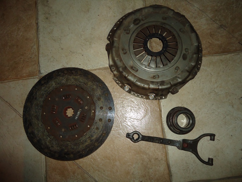

    Detalhe para a data do disco de embreagem retirado.... ORIGINAL AINDA.....Anexo 424803
    Notem a diferença entre os garfos de acionamento... o novo visivelmente maior.

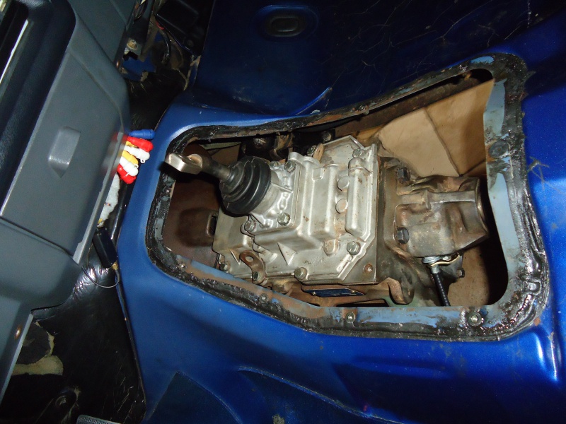

    Anexo 424804Anexo 424805

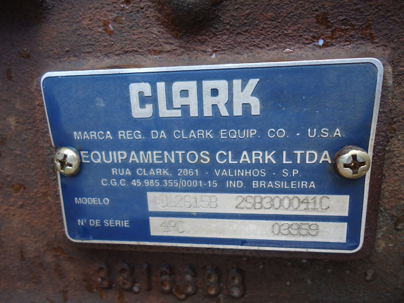

    Tarjeta do Clarkão....e ele de volta no lugar...!
    Anexo 424806Anexo 424807
    Os três mexânicos....Eu...meu Pai...e o fred.
    Anexo 424808
    E finalizando.....o acionamento alterado... com apoio na caixa seca..como nas efe antigas e nas efes 4000....
    Depois posto com detalhes a alteração no acionamento
    Motivo.... Peças....Melhorias...prós e contras...
    grd abraço....
    Diego

  • 06/08/2013, 16:24
    Daniel.Shimomoto
    Me tira uma duvida. A sua Efe não tem o pistão da embreagem?
    A minha tem o pistãozinho hidraulico e o garfo fica do lado direito.
    Abs!!!
  • 06/08/2013, 17:57
    Ramon Pires
    O sensor na realidade é um interruptor, da ré, e esse detalhe que o Daniel comentou é uma diferença entre os modelos de F1000, o acionamento da embreagem, nos modelos mais antigos ´e mecanico, e as mais novas é hidraulico... essa eu tambem nao sabia...
  • 06/08/2013, 17:59
    Ramon Pires
    Uma diferença pra minha é que a capa seca é de aluminio, e a tua parece de ferro fundido, mas isso nao interfere nada...

    Como nosso amigo Ramon comentou....é o sensor da luz de ré....quando a alavanca é posicionada em ré, mecânicamente o sensor é acionado.
    Postado originalmente por Daniel.Shimomoto Ver Post
    Abs!!!
    as efes até 95 tem o acionamento de embreagem 100% mecânico... somente as 96/... tem acionamento hidráulico.
    Cada um tem seu prós e contras.... o mecânico tem a simplicidade em seu favor.
    O hidraulico é do lado direito?? esta eu não sabia.... será que nas 93/94....4x4 também são do lado direito???
    Ramon...Tio Eddie....e quem mais tiver 4x4 mecânico...antes de 96. o acionamento é do LD ou LE???
    abç
