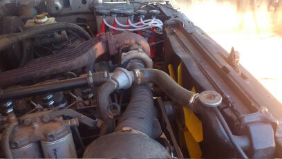

    Ola gente
    vo mostra algumas coisas que mudei na minha amada
    troquei a curva da turbina para ela piar...
    coloquei a helice da f4000
    e coloquei uma buzina som igual do general lee
    Anexo 426468
    Anexo 426470
    Anexo 426469
