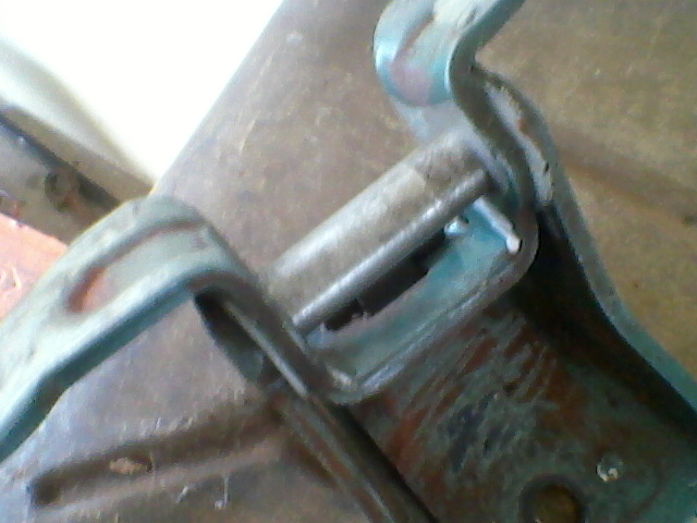

    BrunoDallanora2013
    5 Anexo(s)
    Manutenção de dobradiça na minha ! pino de dobradiça 14 mm feito com pino de aço de amortecedor :
    Anexo 425540Anexo 425541Anexo 425542Anexo 425543Anexo 425544
    se alguem sabe um geito facil de regular aporta no lugar bem certo originalmente agradeço ! serviço de primeira so faltava ser um caninho com graxeira ! mas esse ja dura mais ums 7 anos

    drosssor51
    Postado originalmente por BrunoDallanora2013 Ver Post
    Será que dá para trocar os pinos, sem tirar as portas e as dobradiças..???
    Parabéns pelo serviço....vai ficar super forte.

    BrunoDallanora2013
    sim e se tirar o paralama é outro problema acertar o paralama dai no lugar certo de volta ! mas até qua ficou + ou - tava pensando para quem tem as dobradiças originais ainda alinhada quando quer trocar colocar uma massa tipo durepox na volta para fazer uma casa que quando coloque de volta encaixe exatamente no mesmo lugar e so regular na porta.
    bem na fabrica é facil de colocar com braços segurando a porta e deve ter um gabarito. ja o cara sozinho é dificil ! sofri muito mas consegui colocar no lugar agora outro dia com ajuda de alguem regulo ela no lugar certo as de baixo da para chegar com a chave com ela aberta mas a de cima so tirando a porta ou o paralama !
    para tirar usei um chave 1/2 um cachimbo 1/2 com cruzetinha e uma chave catraca tipo as estrela normal
  • 10/08/2013, 22:27
    BrunoDallanora2013
    não teve como pois teve que furar os buracos na dobradiça ficou bem forte e bem justa ela até fecha bem mais suave isto que ainda não ta bem regulada !
    não é dificil tirar mas colocar ta louco ! o pior que minha porta não sai do lugar por causa dos fios ! sefr trocar não usa ferro comun usa um pino de aço se tiver original ainda vai servir um pino de 10mm de valvula de motor de trator ford ou do perkins o que achar mais grosso e minha tava muito arrombada e teve que ser de 14mm ! usei de dois amortecedores velhos para tirar o pino de dentro , mas mandei fazer num mecanico não tenho equipamento para isto .
    se encomodar de novo vou colocar um caninho na de dentro e a de fora passando dentro do cano bem justo e com uma graxeirinha ou para por oleo mesmo ai evitaria mais o desgaste e teria menor atrito .
