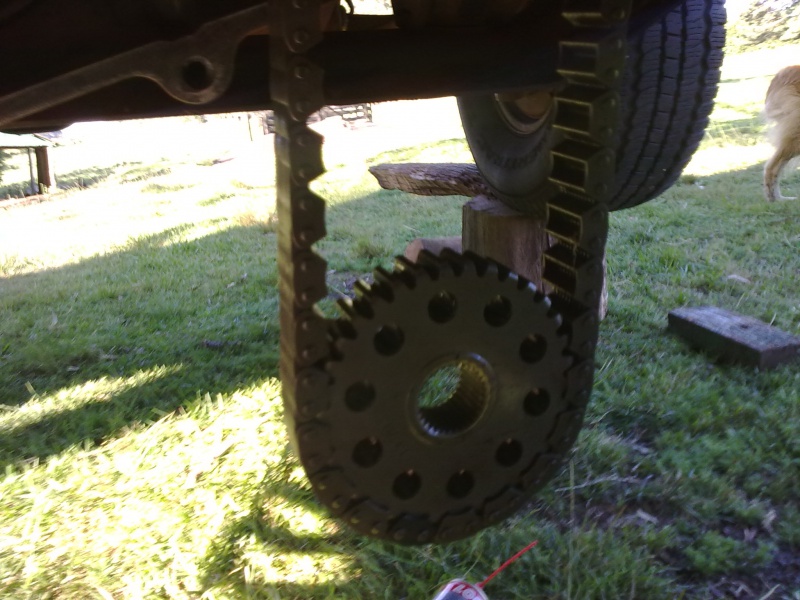

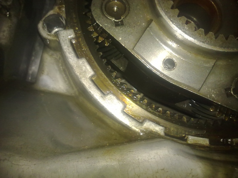

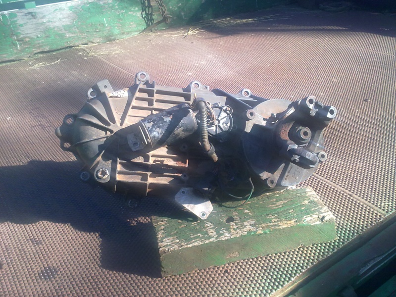

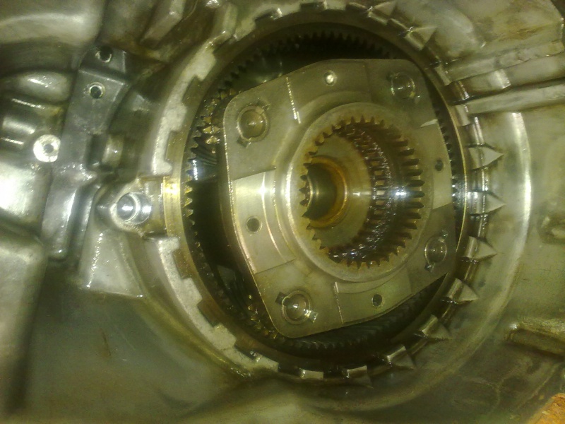

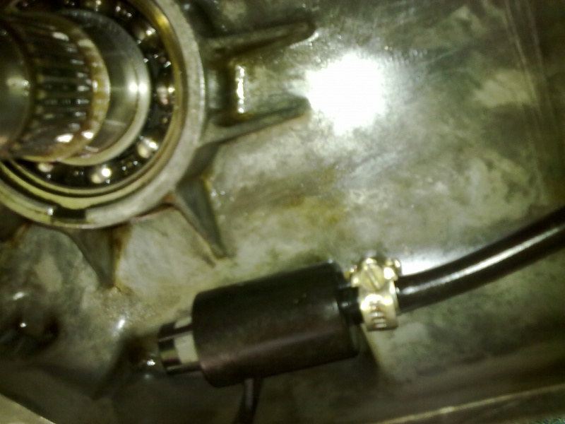

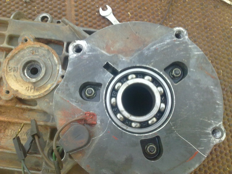

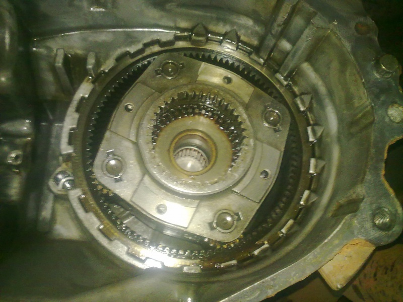

    Revisão Caixa Transferencia F1000 4x4
    Anexo 423845
    Anexo 423846Anexo 423847Anexo 423848Anexo 423849

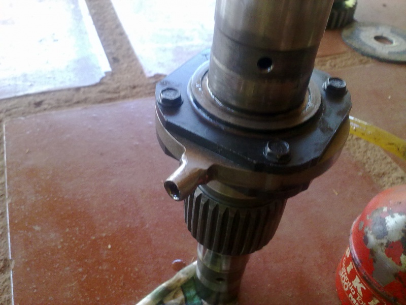

  • 30/07/2013, 22:28
    Ramon Pires
    5 Anexo(s)
    Revisão CT F1000
    Anexo 423850
    Anexo 423851
    Anexo 423852
    Anexo 423853
    Anexo 423854

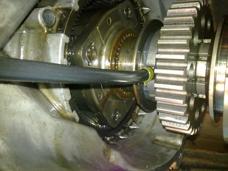

  • 30/07/2013, 22:34
    Ramon Pires
    5 Anexo(s)
    Revisão CT F1000
    Anexo 423860Anexo 423858Anexo 423859Anexo 423857Anexo 423856

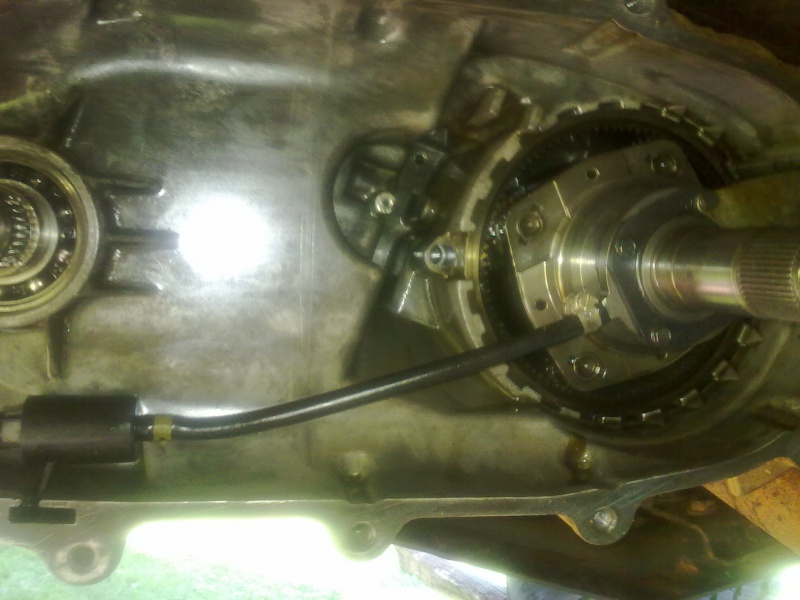

  • 30/07/2013, 22:40
    Ramon Pires
    5 Anexo(s)
    Revisão CT F1000
    Anexo 423861Anexo 423862Anexo 423863Anexo 423864Anexo 423865
  • 30/07/2013, 22:45
    Ramon Pires
    5 Anexo(s)
    Revisão CT F1000
    Anexo 423866Anexo 423867Anexo 423868Anexo 423869Anexo 423870
  • 30/07/2013, 23:04
    Ramon Pires
    8 Anexo(s)
    Revisão CT F1000
    Anexo 423876Anexo 423877Anexo 423878Anexo 423879Anexo 423880Anexo 423881Anexo 423882Anexo 423883
  • 30/07/2013, 23:09
    Ramon Pires
    5 Anexo(s)
    Revisão CT F1000 4x4
    Anexo 423887Anexo 423888Anexo 423889Anexo 423890Anexo 423891

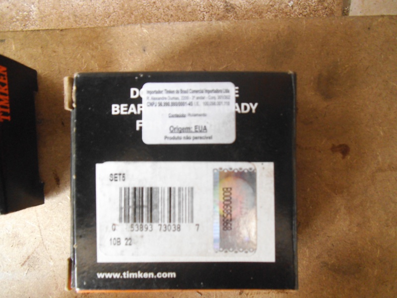

    Bom dia a todos..!
    A ultima empreitada caseira que fiz no meu fordão foi:
    - Substituição dos rolamentos dianteiros. (ajustei e troquei a graxa quando pus as bucha de PU mas ela rodou tempo com folga..quando ajustado corretamente os rolamentos começaram a roncar)
    - Substituição completa do fluído de freio...até as rodas traseira. (mais de 2 ton não da para brincar)
    - Substituição do reparo do sistema flutuante das pinças de freio (as borrachas já eram...)
    - Torneamento dos discos de freio e verificar se estão dentro da espessura miníma (Rodar com folga nos rolamentos faz com que os discos deformem.)
    - Jogo de astilhas Fras le. (Disco deformado = pastilha deformada) trocadas mesmo com meia vida.
    Preço e marca das peças compradas. (o preço é aproximado, pois não guardei nenhum comprovante):putz:
    - Rolamentos Timken from EUA. - 30 contos de reis (o interno, cada peça) 20 contos de reis (externo cada peça).
    - 1,5 litros de fluído de freio Varga DOT 4 (12 contos cada 1/2 litro)
    - Reparo do flutuante - 18 merreis
    - 4 sangradores novos - 2 pilas cada.
    - Graxa própria para rolamentos. ( já tinha em estoque)
    - Jogo de pastilhas Fras Le - 65 reis
    - Torneamento dos disco - Free.... faço no meu trampo.
    - Cupilhas novas - Free no pacote de peças
    Ferramental:
    Jogo de Pito
    Um carinhoso
    Cavaletes
    chave de fenda e alicate de bico (para as cupilhas)
    Barra de alumínio para bater as capas dos rolamentos.
    Chave em polegada para o sangrador.
    As fotos
