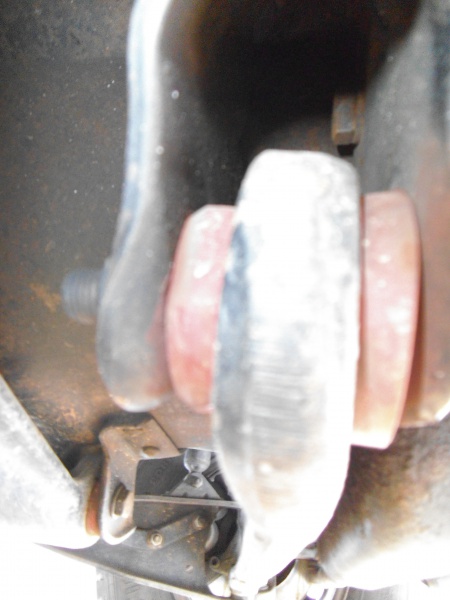

    Tio Eddie, Zeca, Bruntins...
    Fotos das buchas de PU após dois anos da instalação... rodo em asfalto..e elas já rodaram +ou- 25mkm
    Anexo 429580
    Buchas do Tirante.
    Anexo 429581Anexo 429583
    Buchas dos braços transversais
    Dá para comparar com as buchas do início do tópico........
    Está durando bem...vamos ver até quando.....
    abç

    Parece bom mesmo!
    Sem folgas e desgastes aparentes?

    As fotos não ficaram com um bom ângulo..... mas tenho impressão que os braços desceram pouca coisa...considero como normal..pois sofre esforço um apenas uma direção....não tem sinal de rachaduras...nem de desgaste..somente pequena deformação...
  • 06/09/2013, 14:11
    drosssor51
    Vou melhorar as fotos.....

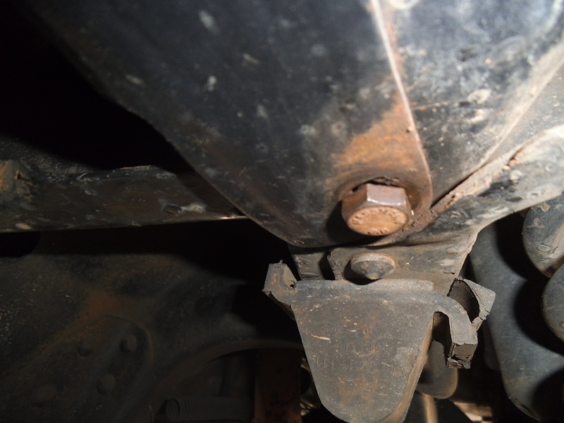

    Pessoas....
    Esta semana que se inicia, tenho planos para trocar o repara da caixa de direção TRW....e revisar o chassis, pois escuto pequenos estalos durante algumas manobras.
    Pelos relatos lidos aqui no fórum pretendo não solda-lo mas sim reforça-lo com chapa de aço e parafusos extras.
    Além da travessa fechando as pontas do chassis parafusada..... meu chassis é virgem....não tem nenhuma solda....
    Vou experimentar travar o chassis em casa, com chapas e parafusos.... gostaria muito da ajuda de vocês....que tem experiência com F1000.
    No Chassis existe uma união entre LONGARINA (L.E) + TRAVESSA DO MOTOR + SUPORTE DA CAIXA DE DIREÇÃO.
    Gostaria de ver uma foto de quem já fez o tal reforço ou solda... bem de pertinho........
    E claro um breve relato......Quanto gastou..???....onde fez..???..quanto tempo faz????...quebrou novamente???
    Desde já agradeço aos que contribuírem....
    E também vou postando oque vou fazendo....
    abç
  • 10/09/2013, 11:20
    drosssor51
    3 Anexo(s)
    Anexo 430176Anexo 430177
    Ponto que deverá ser reforçado no chassis...
    Se alguém puder contribuir com umas fotos deste ponto do chassis.. Agradeço muito.

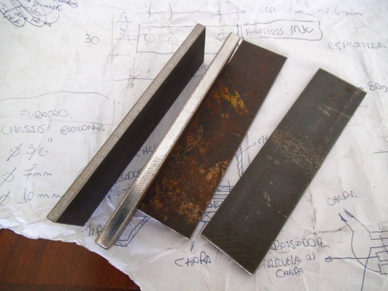

    Início da fabricação das chapas de reforço.
    TKS..
