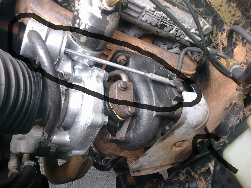

    BrunoDallanora2013
    1 Anexo(s)
    não refiro ao BI e sim no limitador que tem na turbina ! é uma valvula com uma caninho que vai até a turbina que é um sistema para limitar a turbina e não deixar que estoure quando der muita vazão na descarga ! Anexo 432842
    eu mexi nisto na do meu pai e a turbina dava 2.0 kpa todo o maximo do marcador e deu um pouco de diferença mas muito pouca na força
  • 27/09/2013, 23:32
    Tio Eddie
    Postado originalmente por BrunoDallanora2013 Ver Post
    Waste Gate
    E segundo os fabricantes e especialistas em preparação NÃO DEVE ser mexida.

    BrunoDallanora2013
    acredito que tenham razão pois não mudou nada somente deu mais presão isso no ponteiro vai saber se ajuda alguma coisa ! agoara to frito ja mexi e nem sei onde tava ! mas e em turbinas que não tem isto o que acontece ?
