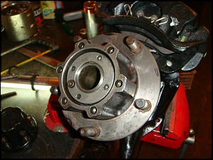

    Citação Postado originalmente por xxxtripod Ver Post
    Poderia tentar me explicar, ou arranjar fotos, eu já tinha ouvido falar da porca de engenharia, mais não entendi 100%
    Tenho umas fotos dela instalada no Jeep.
    No site da Ensimec tem uma foto legal, mas não consegui publicar aqui.
    Ensimec
    Mas basicamente consiste de um tarugo circular com rosca no centro, 4 furos para apoio da chave de aperto, um rasgo com 1 (antigos) e 2 (novos) furos com parafusos alen.
    Qdo se aperta o alen ele "deforma" a rosca travando-a na manga.
    Super simples de ajustar/montar.
    As porcas estão bem a esquerda, são as primeiras peças.
    Chegando mais uma F-1000. A "nossa" EFE-1000.-mula-reforma022.jpg Chegando mais uma F-1000. A "nossa" EFE-1000.-mula-reforma023.jpg
    Elas já montadas no cubo, depois que se dá o encosto no rolamento basta apertar o alen, eu ainda coloco 2 gotas de trava quimica na rosca do alen.
    A chave que aperta a porca de engenharia é essa zincada sobre a lata de graxa.
    No caso da F1000 o torneiro teria que fazer toda a peça, a unica coisa que ele pode ter dificuldade seria em abrir o rasgo, mas isso pode ser feito com a esmeriladeira de bancada/fixa.
