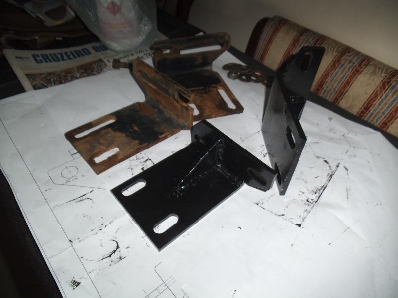

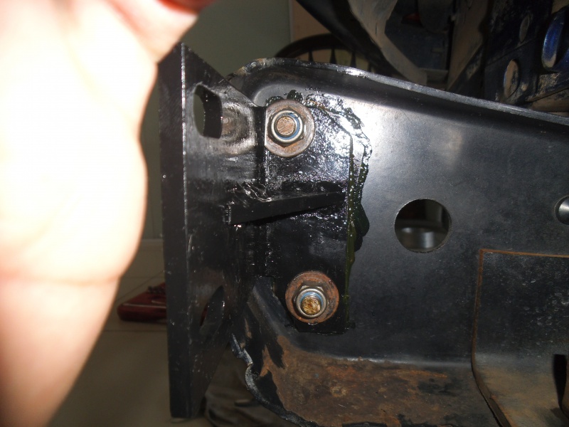

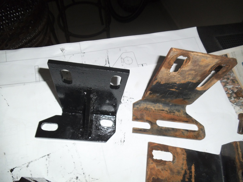

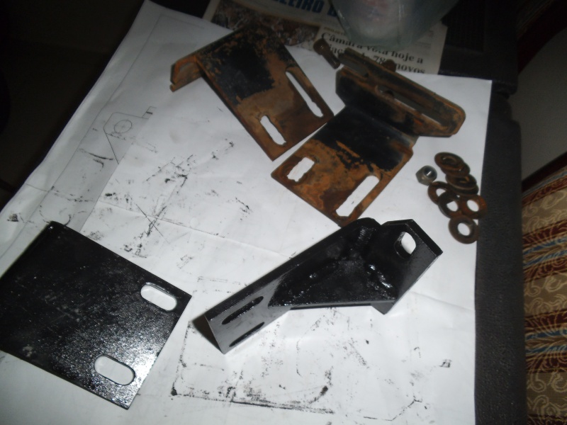

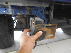

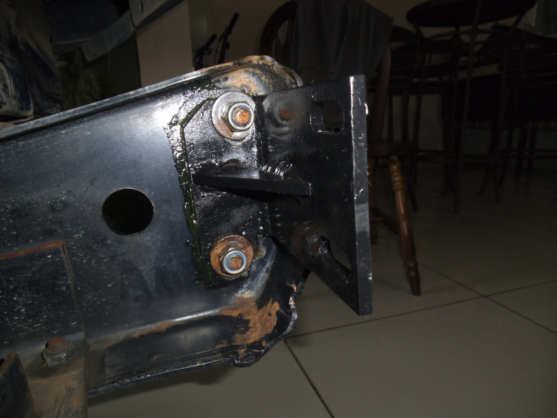

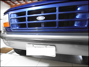

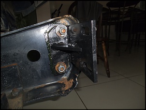

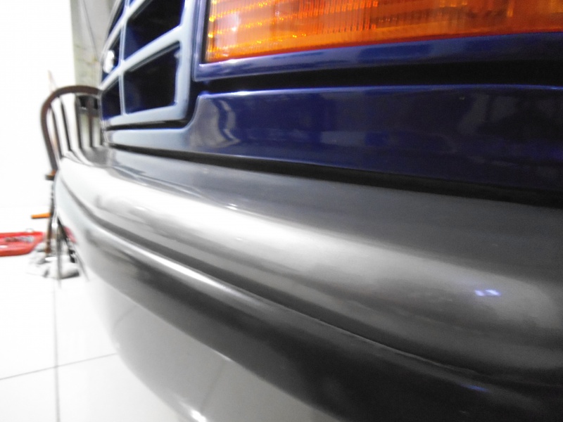

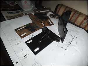

    Estava olhando o parachoque dianteiro da minha efe e havia algo me incomodando muito...masss muito mesmo....
    Ele estava todo tortoo...
    assimmm o
    Estava distatante da carroceria e muito.....

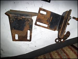

    Bora tirar o choque para ver o que há de errado......DÁ UMA OLHADA NO SUPORTE....

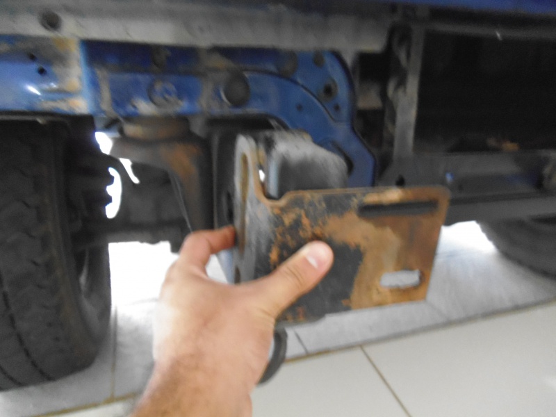

    Bomm... o suporte era de efe 1000 93...cortado no massarico...e com uns corte de serra também.....
    resumindo.......horribile......trash....tosco...kk kkk
    a idéia era fabricar um suporte novo de parachoque....pois procurei muito para comprar e nada....nem em desmanche.

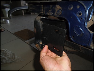

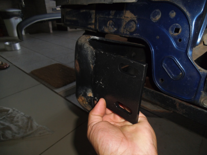

    Suporte projetado ...e fabricado...
    Chapa de aço com espessura de 1/4"
    dobra....solda.....fresadora...furadeira......e tratamento térmico......
    Tá feito.....uma semana de usinagem....

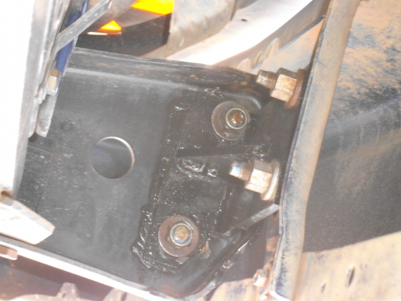

    Montando no chassis............
    Depois de tudo pronto..... o resultado foi satisfatório

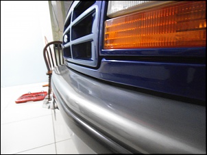

    Tentei deixar a mesma folga da grade...
    Parachoque alinhado....
    Foto do suporte com o parachoque no lugar.......
    Espero que gostemm do selviço
    Saudações .............Diego
