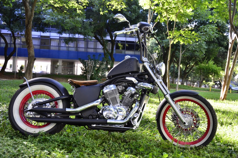

    Eu e meu pai já havíamos customizado uma moto e também já tínhamos tido 2 Willys (para ele já era o terceiro)
    Anexo 461176
    No entanto, essa moto tinha tido muita mão de mecânico e gostaríamos de fazer algo "nosso". Ele tem um bom conhecimento de mecânica e eu sabia uma coisa ou outra.

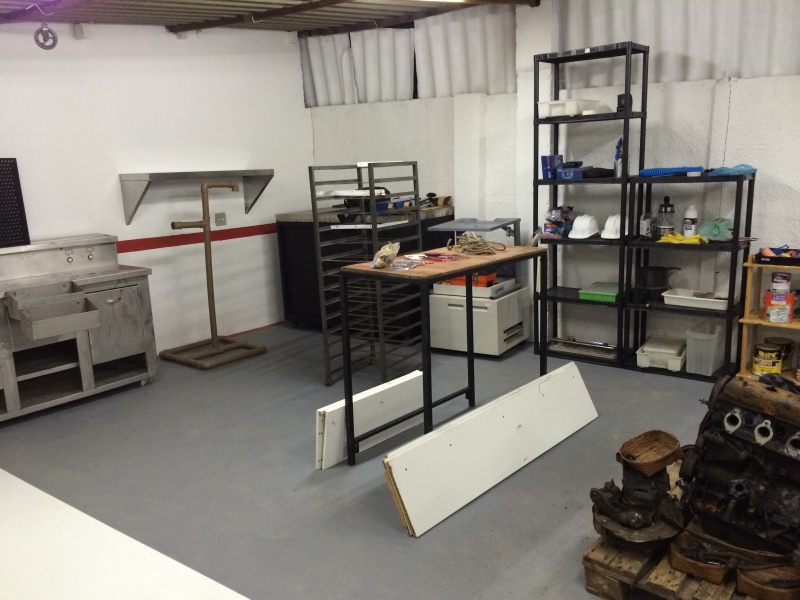

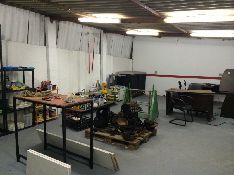

    Primeiro passo: A Oficina
    Lá em casa tinha um pequeno galpão que estava sendo usado para depósito de coisas inúteis. Então resolvemos colocar a mão na massa e transformar o depósito em uma oficina.
