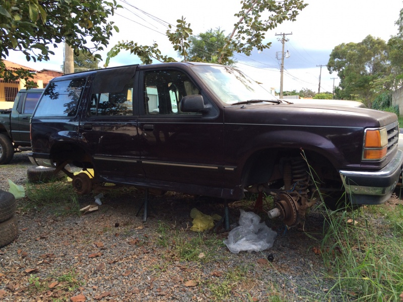

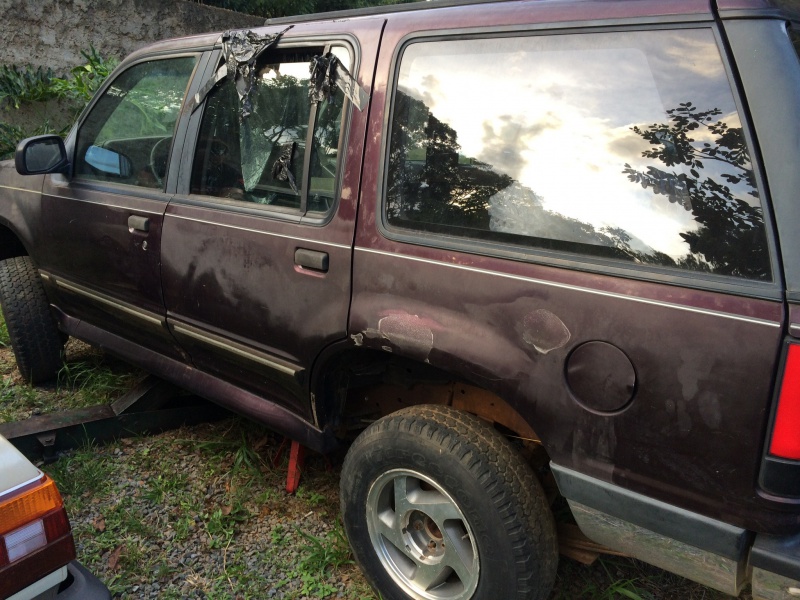

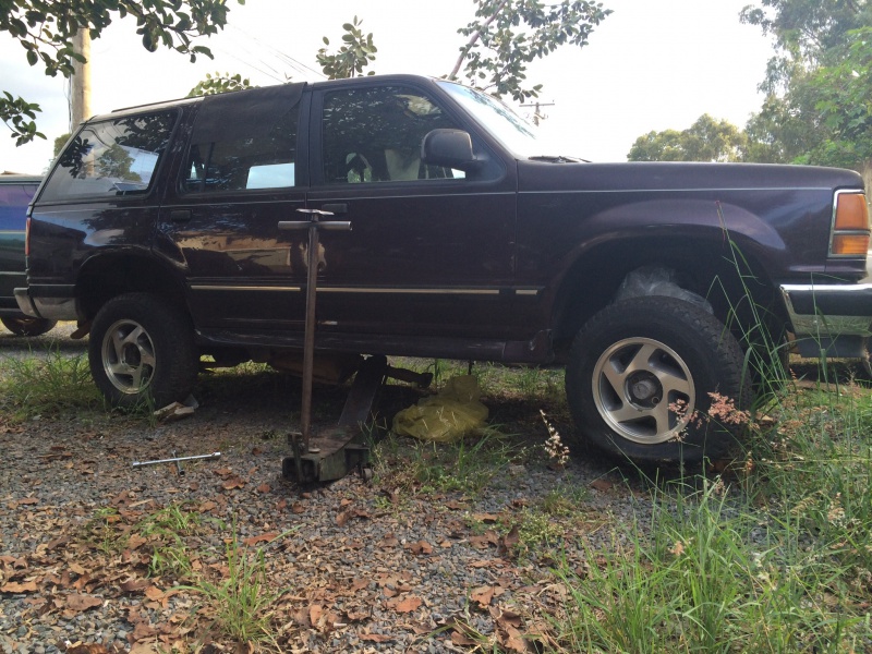

    Voltando ao relato da reforma,
    achado o veículo, guinchamos ele e colocamos um calçado novo, pois os pneus antigos estavam ressecados e o dianteiro do passageiro estava rasgado, o que dificultava a movimentação do veículo para a reforma.
    Anexo 461210
    Anexo 461211
    Anexo 461212
    Anexo 461213
    Esse é o jogo de pneus que serão usados na cidade. Ainda não sei a aparência que vai ficar nela levantada.
