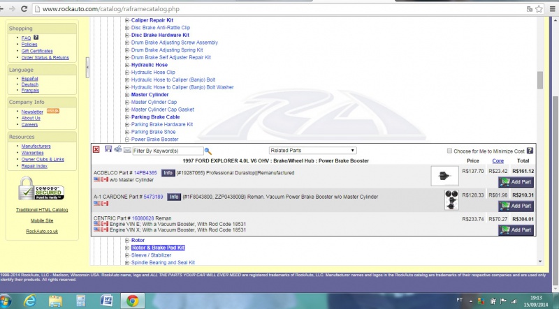

    Amigos,
    Minha Xplo ficou sem freio na última sexta-feira. Diagnóstico do mecânico: hidrovácuo (servofreio) e cilindro mestre. Na Rockauto encontrei o cilindro mestre novo, mas o hidrovácuo somente remanufaturado. Será que é confiável? :pensativo: Aqui no BR só encontrei o hidrovácuo ma Memorial e tá o "olho da cara" :shock: - R$ 660,00+frete.
    []s!
    Anexo 477506

    Não serve o da Ranger? Tira essa dúvida na rockauto.com comparando os códigos das peças e suas aplicações. Ahh e obrigado pela resposta do consumo. Abraço

    Sim. Pra Ranger só recondicionado tbém na Rockauto.

    Postado originalmente por Múcio Luiz Ver Post
    Amigos,
    []s!
    Anexo 477506
    Marcio, tens que pagar o "core" também! Além disso tem envio e mais uns 70% do total (incluindo envio) de imposto. Faça as contas... O "core" é uma taxa que paga que eles devolvem quando você devolve sua peça, mas no nosso caso não compensa!
    Acho as peças recondicionadas da RockAuto perfeitamente confiável.
    Abraços!
