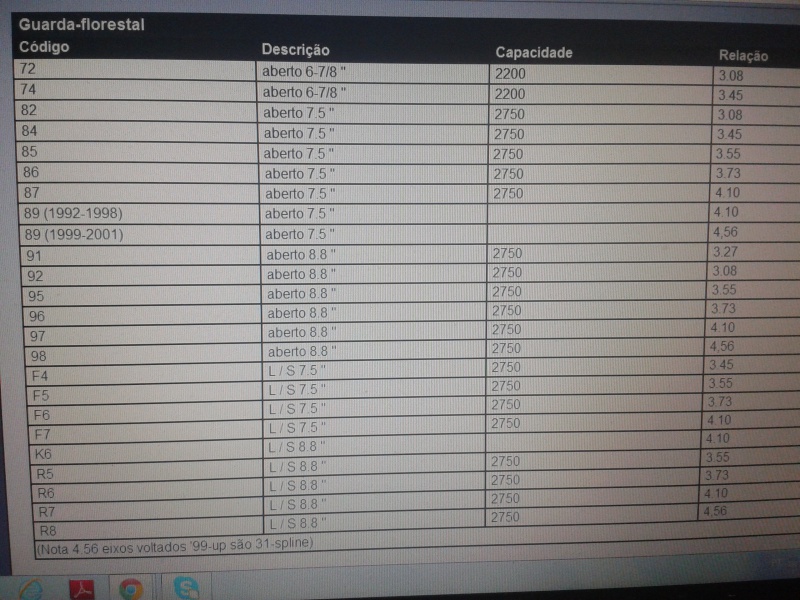

    Dá uma olhada na plaquetinha interna atrás da porta do motorista. Lá tem algumas informações. Veja o número que aparece no campo eixo e depois consulte a tabela anexaAnexo 482340 para saber qual o seu diferencial. Se for diferencial com deslizamento limitado vc deverá comprar óleo específico.
    Quanto ao óleo do motor, estou usando mineral Mobil 15w40, porém na próxima troca vou testar o 5w30 sintetico ou ainda o 5w40. A minha tem 180 mil km e gira redonda como um relógio.
    Valeu Danke! Eu baixei o manual da Ranger 97, mas nele nao especifica o oleo, so diz quantos litros sao. Meu eixo é o 92, acho que o diferencial com deslizamento limitado so veio nas STX. Acredito entao que o oleo seja o 85w140, certo?

    Mulambo, dei uma pesquisada e vi o manual da Ranger 99 americana. Olha o que diz sobre o óleo do diferencial traseiro: Rear axleMotorcraft SAE
    80W90 Premium
    Rear Axle
    Lubricant1
    XY-80W90-QL WSP-M2C197-A
    Agora não sei te dizer se a informação se aplica também aos modelos 97. Na minha eu não mexi com diferencial pq o proprietário anterior me entregou nota da última troca e foi recente.

    Olhei o manual da minha que é 95 e tb não há qualquer informação sobre a especificação do óleo do diferencial.
    Aproveitei e vi que o meu é o 92, o mesmo que o seu, então significa que temos um 8.8 sem deslizamento limitado.

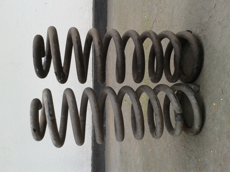

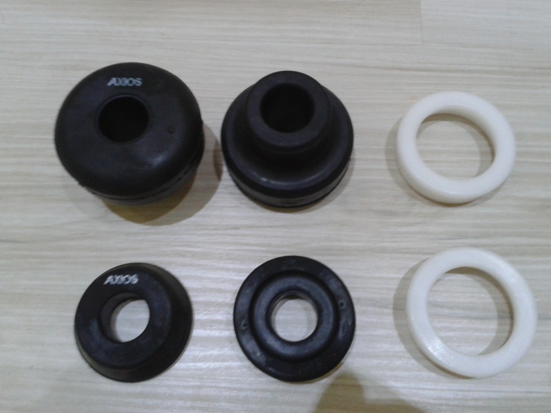

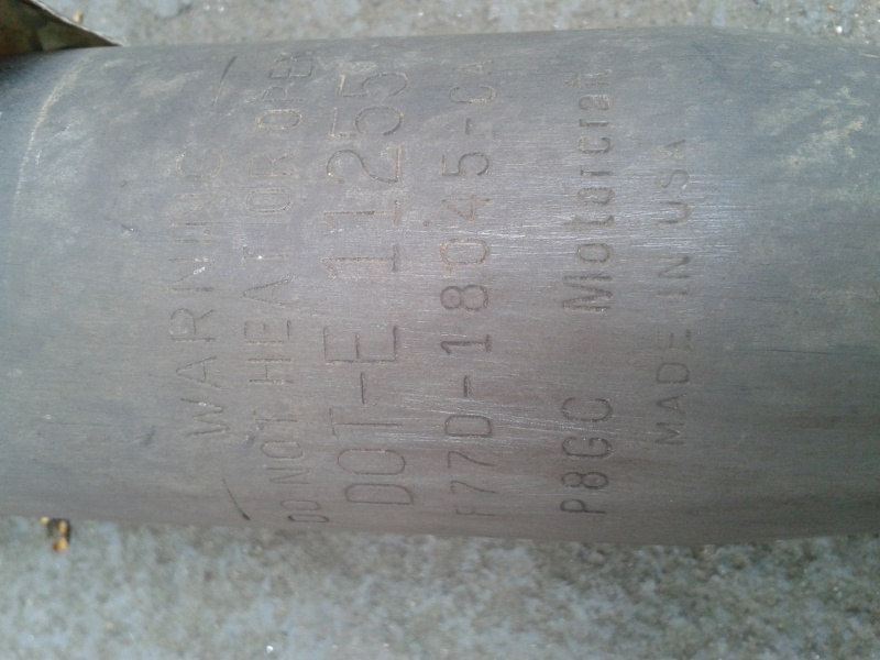

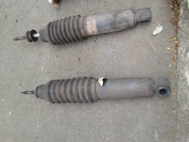

    10 Anexo(s)
    Boa noite pessoal,
    Busquei a Ranger no meca e a suspensão dianteira está zerada.
    Acabei trocando molas (aliperti), amortecedores (monroe pressurizado), discos (hipperfreios), pastilhas (cobreq), óleo de freio (varga dot 4), rolamentos interno e externo/retentor (tinkem/fag/motorcraft) e filtro de combustível (fram).
    As buchas (axios/mobensani) o mecânico me devolveu pois estavam em bom estado e não foi necessária a troca.
    A frente ficou bem mais alta devido fadiga das molas que estavam bem desgastadas, com uma mais baixa que a outra. Os amortecedores ainda eram os originais e estavam completamente sem função.
    O carro ficou bem mais firme mas as rodas ficaram com a cambagem assim: \ /
    Só tirei ela da oficina e deixei na garagem para não estragar os pneus. Quarta feira vou alinhar e balancear.
    Semana que vem chega dos EUA um atuador da marcha lenta e o sensor TPS (ambos Motorcraft) daí devo acabar com o problema da marcha lenta que sobe e demora a retornar a 900rpm.
    Chega de gastar dinheiro esse ano. No ano que vem vou terminar de arrumar a Ranger e deixar ela zero.
    Abraços a todos.
    Anexo 483242Anexo 483244Anexo 483245Anexo 483247Anexo 483248Anexo 483249Anexo 483251Anexo 483253Anexo 483254Anexo 483255

    Boa noite pessoal,
    Levei a Ranger para fazer o alinhamento e balanceamento.
    Não deu certo a cambagem. Foi feito o ajuste girando a bucha que fica sobre o pivo superior. No lado do motorista conseguiu-se o ajuste que ficou em +0,35, porém no lado passageiro ficou em +1,45.
    Acompanhei o todo o procedimento e percebi que a bucha do lado do motorista tem o furo mais fora de centro, permitindo assim maior ângulo de ajuste. A bucha do lado do passageiro tem o furo mais centralizado, não permitindo dessa forma um maior ângulo de ajuste.
    Resultado apesar de alinhado, o lado direito está com a cambagem excessivamente positiva.
    O alinhador explicou que a cambagem ideal para esse modelo é mais ou menos +0,3/+0,4.
    Moro nem perto da Noopcar que vende buchas excêntricas confeccionadas em aço que permitem ajuste de até 3,0 graus. Não tenho outra escolha, amanhã vou comprar essa bucha e depois posto aqui o resultado.
