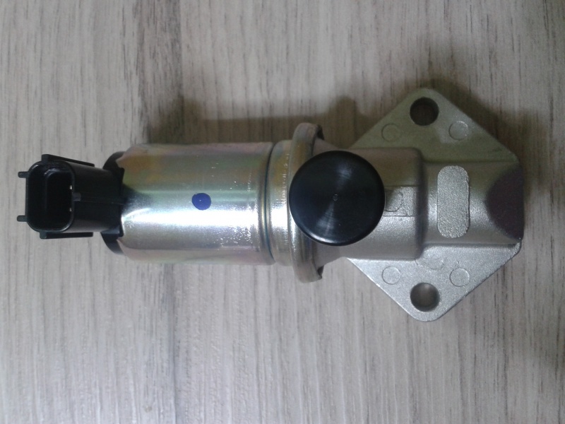

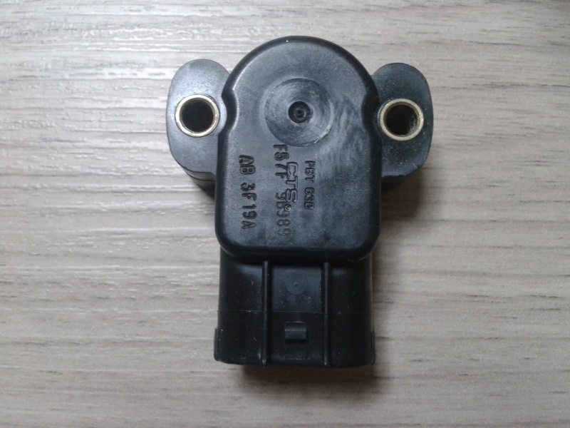

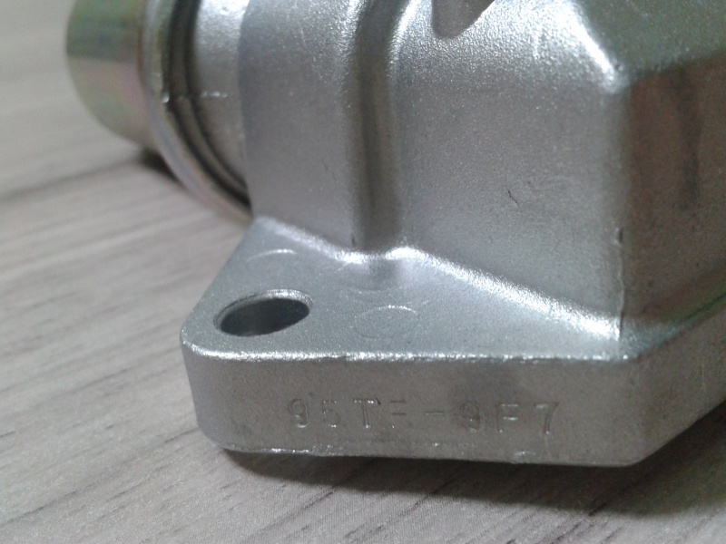

    6 Anexo(s)
    E com relação a marcha lenta instável, recebi o sensor TPS e atuador, ambos Motorcraft importados dos EUA. Troquei em casa mesmo. Deu uma melhorada mas ainda continua instável e demora a retornar para 900rpm.
    Já limpei o corpo de borboleta com car80 e o sensor MAF com álcool isopropílico. Não sei mais o que fazer, já que não tenho luz de injeção (nunca acendeu nem na partida). O problema ocorre tanto na gasolina quanto no GNV.
    Além dos procedimentos acima citados, já fiz todos os outros que o Lincoln ensinou no fórum.
    Alguém poderia me dar uma luz?

    LeoLeone
    Bom dia Danke.
    Marcha lenta instável costuma estar relacionado a entrada de ar no sistema de admissão.
    Abs..
