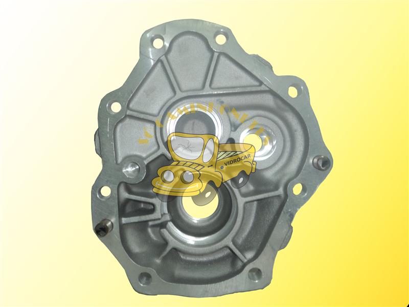

    EdersonVidi
    1 Anexo(s)
    opaaa galeraa queria saber onde encontro esAnexo 498613se retentor que vai na cx da ranger
