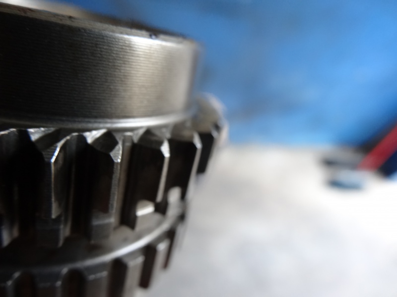

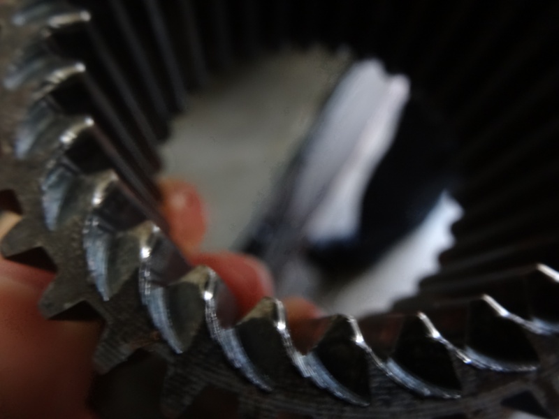

    GustavoSC
    3 Anexo(s)
    Olá pessoal!
    Gostaria que dessem uma olhada na foto abaixo e me digam se o desgaste apresentado é o suficiente para que a tração escape
    e se alguém teria estas peças em bom estado para venda.
    Conversei com o EdIntruder e ele disse que o desgaste apresentado não é o suficiente para poder desengatar a tração,
    mas não achamos mais nada...
    Muito obrigado,
    G
    Anexo 529239Anexo 529237Anexo 529238
  • 31/05/2016, 09:12

    Boa noite, vc tem certeza que é a caixa de transferência que esta com problema?
  • 02/06/2016, 21:51
    GustavoSC
    Achamos que sim Beto! Este é nosso melhor palpite até agora! Tens alguma sugestão?
    E o seu sensor, o que acontecia antes de trocar?
    Abraço,
    G
