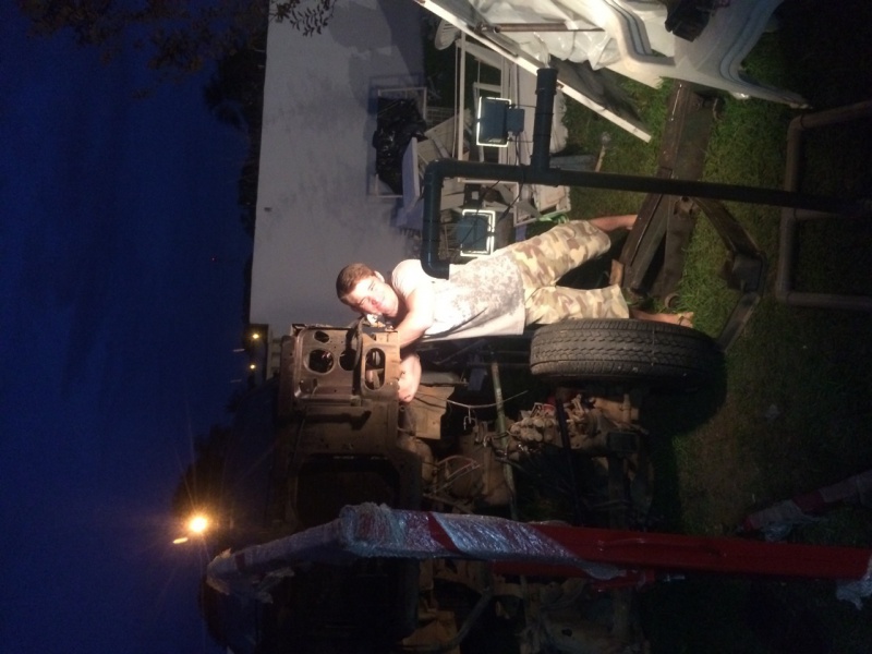

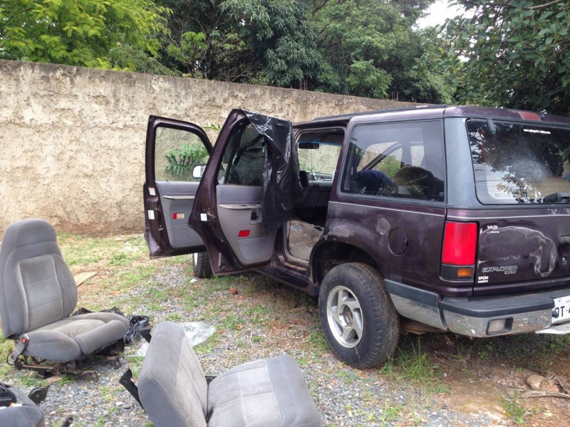

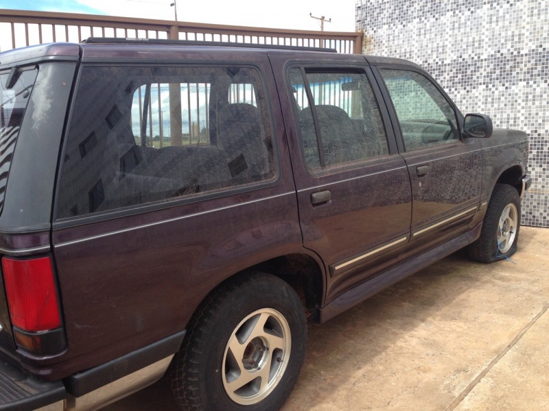

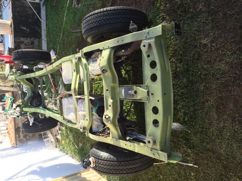

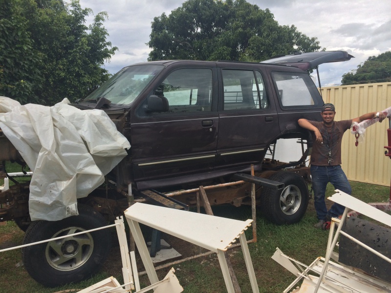

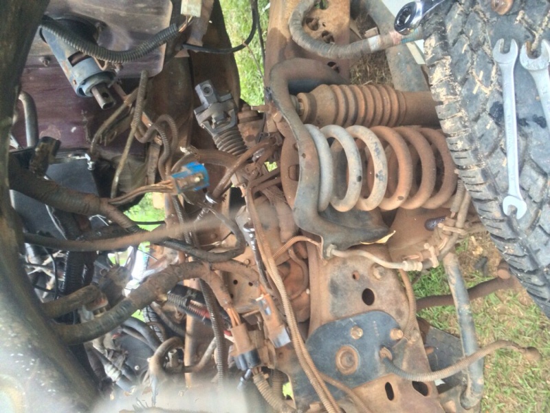

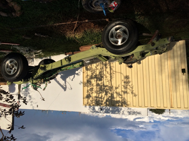

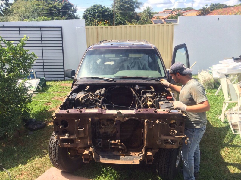

    Postado originalmente por hugoup Ver Post
    Aqui onde a gente achou o veículo abandonado.Ela estava com uma lona cobrindo a lata, por isso ficou limpa durante esse tempo.
    Anexo 461511
    Desmontando o interior.
    Anexo 461516
    Anexo 461513
    Os bonitões!
    Anexo 461517
    Lavando o carpete.
    Anexo 461518
    Desmontando a frente. (pra desmontar o farol da Explorer tem um pequeno macete, se alguém tiver interesse, me fala)
    Anexo 461519
    Anexo 461520
    Levantando a parte da frente da carroceria.
    Anexo 461521
    Anexo 461522
    Detalhe entre a carroceria e o chassis do lado do motorista.
    Anexo 461523
    Chassis separado da carroceria.
    Anexo 461524
    Tirando a ferrugem do chassi.
    Anexo 461526
    Chassis com wash primer
    Anexo 461527
    Anexo 461528
    Chassi com primer
    Anexo 461530
    Pintando chassi
    Anexo 461529
