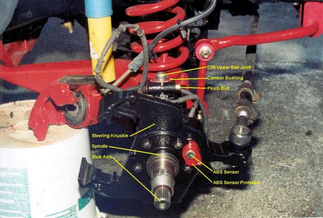

    Boa noite pessoal, alguém sabe me dizer onde fica o sensor dianteir do abs da Ranger 94?
  • 18/06/2014, 23:55
    robertojacone
    1 Anexo(s)
    ola DJTHD, achei uma imagem aqui na internet, ve se te ajudaAnexo 467407
    abraços
