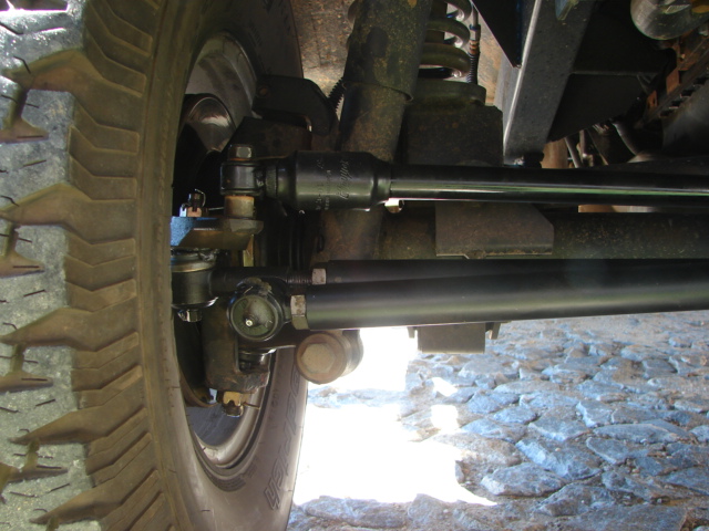

Como funciona esse sistema e/ou quais as modificações realiadas? Tem fotos para nos enviar.

Alex, vc sabe dizer como é este sistema? Tipo crossoverbar (como na adaptação sugerida pelo colega Elmer lá atras). O encaixe dos terminais é plug n play?
valeu.
O sistema que é plug in play é o do Marcel. O do Elmer pelo que entendir tem que fazer adaptacoes, torno, etc..
Pelo que eu li no topico o unico questionamento ao sistema do Marcel era quanto a origem dos terminais. E como disse acima a dellla rosa é uma empresa grande e o Ricardo da tor offroad, que vende os terminas e garante a qualidade do produto.
Eu vi no forum que o Zeca tem um sistma de barras semelhante, porem com algumas diferenças. Postei um soliciotaçao de explicacao para o Zeca e estou aguardando. mas todos tem em comum uma barra ligando as duas rodas usando os terminais de direçao do troller ou willys.

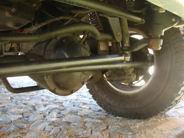

Alex, estas fotos são do sistema do Marcel? Este Marcel é o mesmo que desenvolve adaptações para CTs?
O sistema do zeca parece um hi-steer... vamos esperar ele falar.
Valeu.
O que é cts?
Opa, ct é caixa de transferencia, o marcel que estou falando, loga como equipe minas 4x4, adapta engrenagens mais reduzidas e flanges para caixas duplas...

NAS FOTOS FOI USADO TERMINAL MB 806 E É O ESQUEMA DO ZECA CJ.
