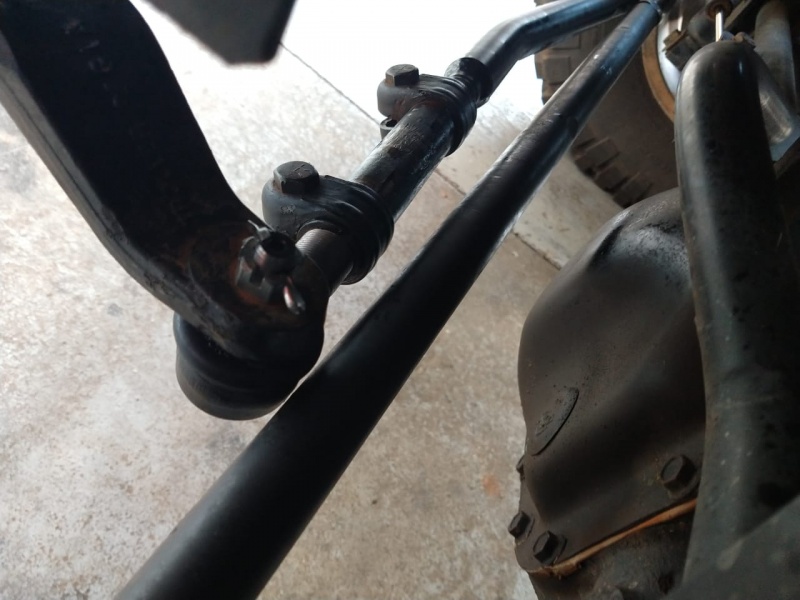

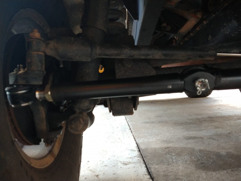

então, a direção do meu Troller estava com bastante folga, após analise notei que os terminais que vai na ponta da barra de direção estavam com folga, aproveitei e troquei tudo, 4 terminais (3 com rosca DIREITA e um com rosca ESQUERDA), inclusive a barra com "OLHAL" por uma que tem rosca na ponta que facilita uma futura troca de terminais, pois a barra original vem com terminal fixo em uma ponta (lado direito), ficou perfeito, sem folga.

Onde você comprou essa barra com olhal ?
https://www.4x4brasil.com.br/forum/a...3cf559b2d3.jpg
opa, então comprei pela net na:- Tor off-road - Comercio e Servicos Ltda - Campinas/SP
link deles no ml:- https://produto.mercadolivre.com.br/..._JM?quantity=1
ficou show...
