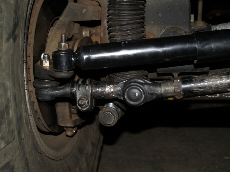

Estou alterando o sistema de direção de meu Troller para o sistema munhao a munhao com terminais da F350. Para a barra longa está tudo ok, porém para a barra curta, que vai ligada ao braço Pitman (que deve ser torneado para receber o novo terminal) e deverá ser ligado ao munhao direito, no braço que antes era utilizado para conectar o amortecedor de direção. A ajuda que preciso é saber dos mais experientes com mecânica, se este braço resiste as forças que serão exercidas nele utilizando um terminal de F350. Abaixo seguem as fotos do sistema já instalado em um Troller (não sei da origem) e a foto que peguei do Elmer, do braço com o parafuso que conectava o amortecedor antes de sua adaptação.
Eu não fiz isso, com pivôs originais, pela mesma razão do seu medo!!! O pivô da f350 é mais largo que o parafuso do amortecedor de direção, então vc vai ter de abrir o buraco, diminuindo as paredes, as quais eu julgo finas para a puxada da barra que vem do pitman...
Eu optei pela segunda foto, usei o olhal da barra antiga, com pivôs originais e o resultado ficou bom para mim...

tambem tenho este medo ai, a munhão "afina" bastante aonde é colocado o amortecedor de direção.
eu tenho pivo de 608 (imagino que seja semelhante ao da 350) nos furos originais, nao tem problema nenhum mas ali no amortecedor tenho receio. o pessoal da wd4x4 ta vendendo este sistema pronto, bem interessante.
Sandro, da pra colocar umas arruelas ai entre o amortecedor e o munhão pra manter o amortecedor mais na horizontal, ai não fica forçando as buchas.

Pensei em fazer o sistema igual ao do elmer, porem será que o munhao aceita solda? Assim faria um preenchimento de MiG para dar um reforço na ponta onde ia o amortecedor.

Grande Matia!!!! Essa foto tirei na fase de testes,o amortecedor da F4000 nova é parrudo e não cabe direito no suporte da panhard, então tivemos de ir adaptando... depois coloquei um pequeno espaçador!! Mas valeu pela observação!!! Abç amigo...
