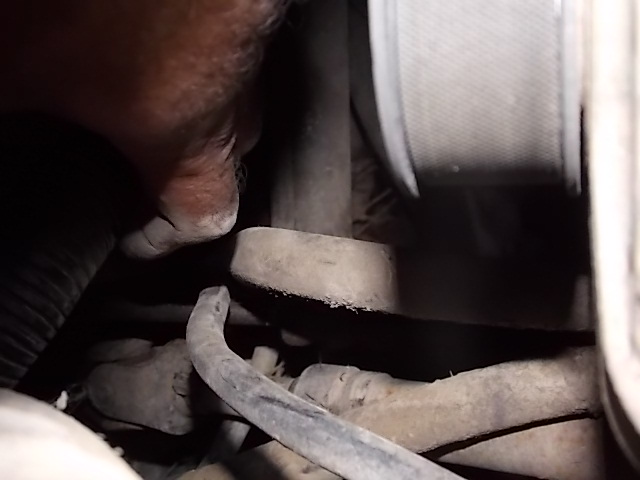

Pois é Carolino esse projeto é o mesmo desde quando ele foi lançado, o que mudou depois foi a caixa de direção, mas somente em 2009 foi haver uma "atualização" do sistema. Essa folga na sua junta achei bem estranha, a minha aqui está bem judiada e não tem essa folga, eu tive uma folga na direção a um tempo atrás mas o problema foi na caixa de direção e só foi dar um aperto no parafuso de regularem e foi se a folga.
[QUOTE=Carolino;2222198]Maico, vc usa o que no seu? Tem fotos?? Obrigado
No meu é assim: foi cortada a barra na parte da junta elástica e soldado uma peça como essa da foto Anexo 486784
foto do troller. Anexo 486785
foto do willys( fiz o mesmo sistema, acho que fica mais facil de entender)Anexo 486786
Maico, muito obrigado, e exatamente o que eu pensei, so não tava tendo coragem de fazer, não alterou nada a direção do troller?
quando comprei o troller já estava assim. não sei lhe dizer como era a direção antes.
