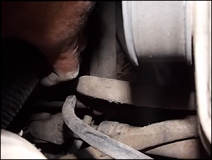

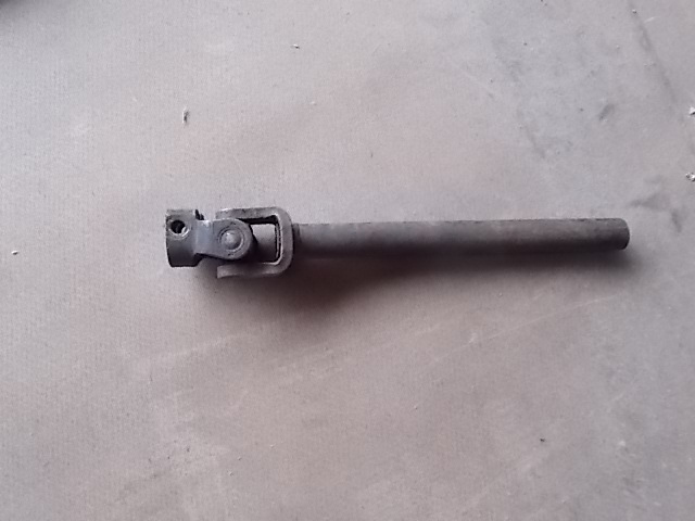

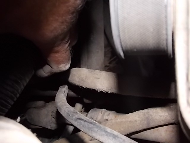

    [QUOTE=Carolino;2222198]Maico, vc usa o que no seu? Tem fotos?? Obrigado
    No meu é assim: foi cortada a barra na parte da junta elástica e soldado uma peça como essa da foto Instabilidade Direcional no T4-dscn6221.jpg
    foto do willys( fiz o mesmo sistema, acho que fica mais facil de entender)Instabilidade Direcional no T4-dscn6220.jpg
    CJ- 5, motor GM 4.1, pneus 35" godlokos ( pra trilha pesada, sem frescura)
    Troller, 2.8, pneus 35" General (para trilha leve)
    Equipe Pé no Bucho 4x4
