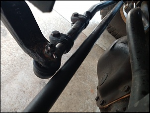

    Não sei se já perceberam isso na barra de direção do Troller 2001. Mas se vc mexer na barra, o giro que o pivô permite, não é folga, é normal isso, acaba permitindo que a barra principal gire um pouco. Ela girando, acaba girando a barra menor. Nisso as rodas saem do alinhamento. É pouca coisa, mas é perceptível isso. Não sei se to ficando doido, ou se o fato da barra estar um pouco empenada aumenta esse efeito, mas que le exeiste existe. Se alguém puder verificar isso seria bom. Se não der pra virar ela com a mão, tenta com uma alavanca, só pra ver se esse efeito existe realmente.
