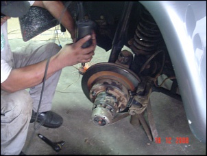

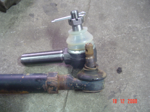

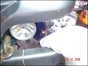

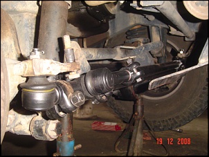

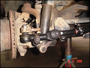

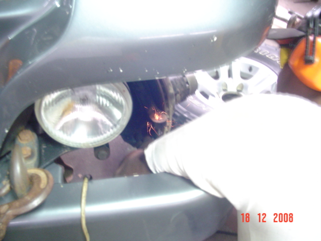

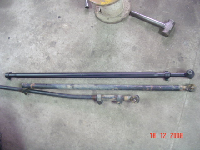

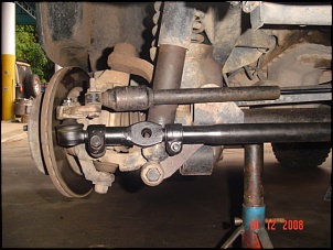

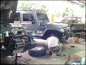

    Tem um troller encostado aqui na oficina e em breve vamos instalar barras e terminais do MB608.
    Já tenho feito em vários CJ5, inclusive no meu que roda com pneus 35 e adaptei os terminais em dez/2005 e até hoje não precisei substituir nenhum. Não apresenta folgas no sistema de direção e mesmo eu andando em lugares com muitas rochas, estacionando nas guias, etc, nunca precisei fazer alinhamento.
    Aqui tem as dicas de como fiz o esquema do terminal com olhal:
    http://www.4x4brasil.com.br/forum/sh...ad.php?t=12028
    Estou instalando novamente terminais e barras de direção do MB608.
    Dessa vez em dois T4, um 2001 e um 2006 (foto 1)
    As outras fotos mostram a diferença entre os terminais e um pouco sobre a adaptação na parte de aumentar o diametro dos furos cônicos para encaixar os novos terminais.
    Miniaturas de Anexos Miniaturas de Anexos Instabilidade Direcional no T4-imagem-818.jpg   Instabilidade Direcional no T4-dsc00822.jpg   Instabilidade Direcional no T4-dsc00824.jpg   Instabilidade Direcional no T4-dsc00825.jpg   Instabilidade Direcional no T4-dsc00826.jpg

    Alexandre
    Além da resistencia do terminal tem a questão do preço também pois cada terminal do 608 ta custando em média 40 reais.
    O detalhe mais importante nesta adptação é o fato de mudar o esquema de montagem das barras de direção, se vc der uma olhada no início do tópico vai ver que o sistema original é mal projetado.
    Nesse tipo de montagem sugerido por nós que fizemos a modificação a dirigibilidade muda sim e pra melhor.
    Já rodei uns dias no T4 de um cliente antes e depois dessa modificação e a diferença de comportamento é enorme.
    Entreguei o 2001 ontem e o 2006 está sendo terminado agora pela manhã, na proxima semana vou perguntar aos proprietários quais foram as impressões.
