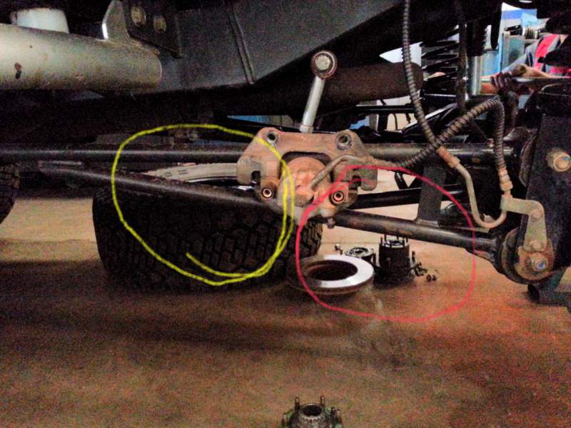

    Galera.
    A barra panhard esta pronta fiz a regulagem conforme o Renato sugeriu...
    As barra de direção estão sendo fabricadas ate quarta no maximo estão prontas
    Agora quero fazer o sistema de regulagem no link igual do Renato na dodge.
    Sei que devo fazer na barra inferior, mas em qual parte é mais recomendado?
    No circulo amarelo ou vermelho, ou tanto faz?
    Desculpe pela qualidade da foto e do rabisco hehehe
    Mas fiz pelo celular
    Alguma sugestão Renato ou alguem?
    '' Flecha de prata''Troller 2010 chip /Colossus Max 37''R17 /molas 3'' /bilstein shock's /elocker /acessórios power off-road

    Usuário Avatar de Renato Fraga
    27/06/2005
    Jaraguá do Sul/SC
    1,912
    A minha foi feita onde está o círculo vermelho.
    Eu faria bem no meio da barra, acredito que para o torneiro também fique mais fácil, afinal sobra mais material para ele prender no torno.

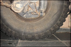

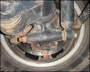

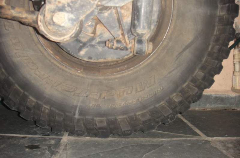

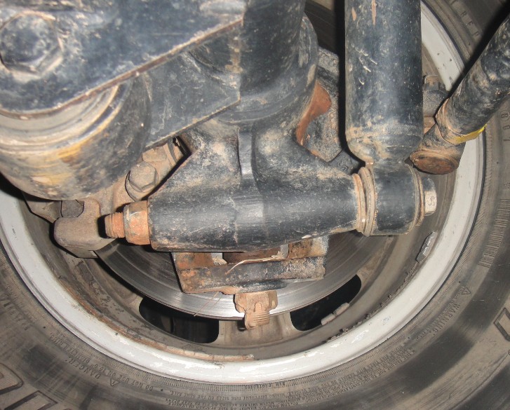

    Estou meio confuso.....O meu está com mola/amortecedor original, só tenho calço nas molas e alargador na roda traseira
    Está adaptação na barra é para corregir o desalinhamento que existe nas fixações dos amortecedores?
    Dá uma olhada:
    Roda traseira
    Instabilidade Direcional no T4-moto-tras.jpgInstabilidade Direcional no T4-pass-traseira.jpg
    Roda dianteira
    Instabilidade Direcional no T4-moto-diant.jpgInstabilidade Direcional no T4-pass-diant.jpg
    Esse desalinhamento é normal?
    Spike, os do meu também são assim., não sei se é normal, mas são assim.... E essa adaptação acima é para corrigir o angulo do caster.

    Citação Postado originalmente por Sandrãobh Ver Post
    abç
    Que, inclusive, desalinhará mais ainda os amortecedores.

    Spike
    esta adaptação no link como o Sandro disse é pra corrigir o cáster na dianteira e na traseira para corrigir o angulo do cardan se ele estiver muito angulado(vou fazer na dianteira por enquanto ,se precisar faco no traseiro,o Renato fez na traseira).
    mas ira ajudar sim a corrigir esse suporte do amortecedor conforme tua foto.visto que teu eixo ''vai rotacionar'' colocando o suporte mais em pé.

    Usuário Avatar de zeca_cj
    06/02/2008
    Salvador/BA
    2,516
    Citação Postado originalmente por jaime_sandim Ver Post
    Galera.
    Ei!
    Tanto faz nada..
    Se voce fizer a regulagem no circulo amarelo (antes da chapa que une os dois braços) nada será alterado justamente por que a chapa vai impedir a regulagem.
    Tem que fazer depois da chapa ou reloca-la para tras da regulagem. Leia-se atras no sentido chassis -> eixo.

    Usuário Avatar de jaime_sandim
    08/09/2009
    Ponta Porã/MS
    824
    Zeca
    concordo , já tinha comentado com o mecânico isso.
    eu fiquei de ver qual seria a melhor posição,mas percebi que se fosse mexerr no circulo vermelho ou amarelo
    ia ter que reposicionar a chapinha que une os dois link's.
    acho que vou mexer na parte em vermelho como o Renato fez,
    colocar a chapinha mais pra trás +ou- onde esta o circulo amarelo como voce sugeriu...
    27/06/2005
    Jaraguá do Sul/SC
    1,912
    Eu acabei esquecendo de comentar que a tal chapa que une as barras dos links devem ser removidas....
    08/09/2009
    Ponta Porã/MS
    824
    Renato
    Removidas ou reposicionadas?
    estava pensando em coloca-las mas para ''trás'' ali perto do circulo amarelo.
    sera que se remover não vou ter problemas?
