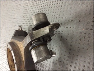

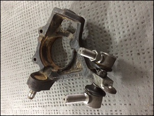

    Munhao trabalhado. Agora só falta montar as barras.

    Citação Postado originalmente por FGarcia Ver Post
    Boa FGarcia! Só acompanhando...
    Também fiquei curioso sobre como foi feito o trabalho do munhão. Os terminais são os originais?

    solução interessante FGarcia.
    a peça inteira foi aumentada?
    utilizou o furo do pivo original ou foi tudo refeito?

    Usuário Avatar de FGarcia
    19/01/2013
    Santos/SP
    169

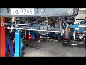

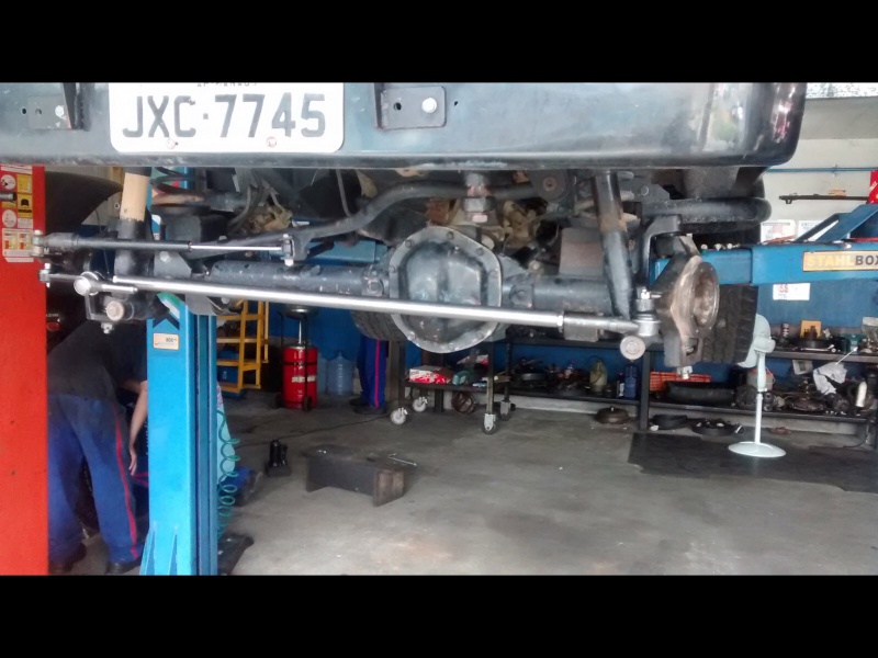

    Vermeio e Pedro, foi utilizado um furo original e aberto outro furo, neste aberto, por segurança, foi preenchido parte do munhao para reforça-lo. Foram utilizados pivôs da F350.
    Segue foto das barras montadas. Em relação ao amortecedor de direção, não foi possível montar o kit duplo da WB. Talvez em vtr com mais de 2" de lift seja possível.
    Durante o alinhamento, o alinhador descobriu folga nos terminais da barra panhard, portanto, não consegui perceber melhoria na dirigibilidade, aliás, por conta da direção ficar mais "justa", a folga fica muito mais perceptível. Ainda esta semana pretendo trocar as buchas (já vi na Gama) e passo a impressão.
    Aprendi que para melhorar a estabilidade, antes de tudo se deve:
    1) verificar folga nos terminais de direção;
    2) verificar folga das buchas das barras panhard.
    As buchas foram trocadas, mas elas não são originais (compradas na Gama), portanto o trabalho deverá ser refeito.
    Outra coisa, como o novo sistema está deixando a direcao mais "justa", estou percebendo outros problemas...... Quando acelero, o carro tende a puxar para a direita, quando desacelera, para a esquerda, e isto é sintoma de buchas dos braços tensores sem efeito, portanto já pedi um kit completo de buchas em PU para resolver este problema.
    Bom, acrescento mais um item na listagem de aprendizado acima:
    3) verificar folga das buchas dos braços tensores (que podem alterar a direção do veiculo nas acelerações).

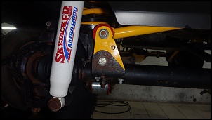

    Esse suporte da atitude é recomendável o uso somente da panhard traseira, na dianteira o melhor é usar a panhard com regulagem e ajustes com porca e contra porca. Tem em loja em São Paulo.
    A foto é da peça da Atitude 4x4 de POA.

    Citação Postado originalmente por Bernardo Hoelz Ver Post
    Porque só na traseira Bernardo? ja vi carro com o suporte na dianteira, inclusive com todo o kit de suspensão da atitude.
    o suporte e a panhard com rosca tem objetivos um pouco diferentes.
    o suporte serve para mudar o angulo, e com isso tambem acaba realinhando o eixo no caso de lift.
    a rosca só muda o tamanho da barra para realinhar o eixo, não influencia no angulo.
    abraços

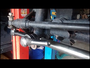

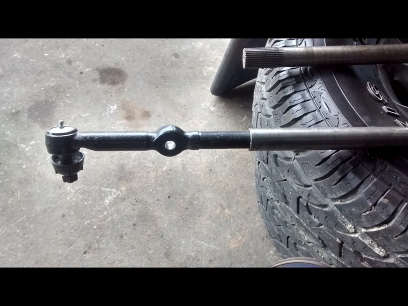

    Usuário Avatar de Francisco Maciel
    04/12/2007
    Manaus/AM
    404

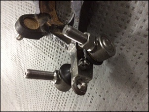

    Ontem resolvi iniciar a adaptação da nova barra de direção e dos novos terminais no Troller.
    Vou usar um sistema similar ao utilizado na Toyota Bandeirantes, contudo com terminais maiores e mais robustos.
    Segue as fotos do inicio do processo. Nesta etapa os furos cônicos do munhão, foram alargados, para permitir o acoplamento dos novos terminais.
    Hoje estaremos confeccionando as novas barras para ligar os munhões ao pitman.
    Miniaturas de Anexos Miniaturas de Anexos Instabilidade Direcional no T4-img_20150312_163302950.jpg   Instabilidade Direcional no T4-img_20150312_163315354.jpg   Instabilidade Direcional no T4-img_20150312_163249907.jpg   Instabilidade Direcional no T4-img_20150312_163215247.jpg   Instabilidade Direcional no T4-img_20150312_163150979.jpg   Instabilidade Direcional no T4-img_20150312_163224558.jpg

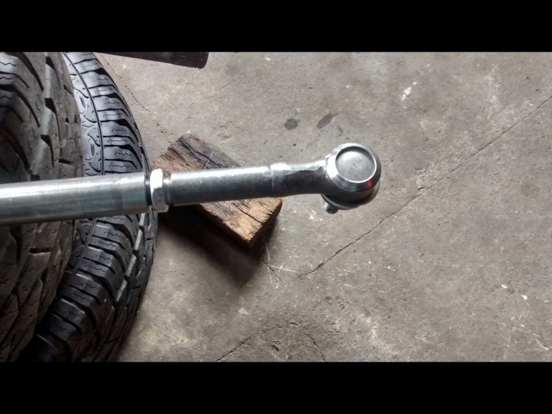

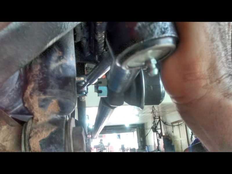

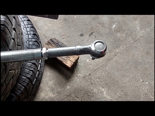

    04/12/2007
    Manaus/AM
    404
    Nesse final de semana foi feito a primeira barra.
    Gostei bastante do resultado. Acredito que depois de tudo pronto a direção vai ficar bem firme.
    A barra ficou boa, os parafusos e terminais ficaram em boa posição, não gerando o risco de encostar ou bater em algum componente, como os amortecedores, por exemplo.

    Usuário Avatar de jaime_sandim
    08/09/2009
    Ponta Porã/MS
    825
    Só uma observação.
    Quanto mais próximo do munhão estiver o terminal que vem da drag link melhor...
    por isso o ideal seria um high steer igual foi postado uns dias atras.
    Sugestão.
    Eu tentaria ver se é possível encurtar esse espaço entre o terminal do munhão e o olhal...
    Boa sorte na empreitada
